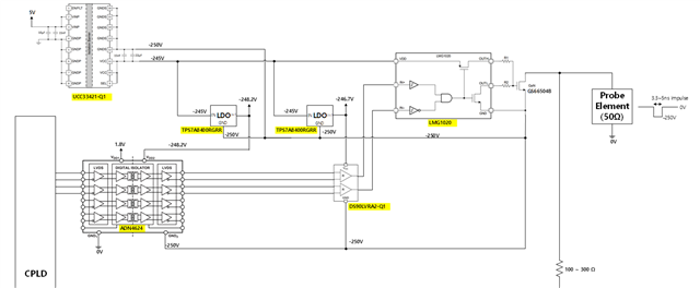

您能否确认我们是否可以向 GND 引脚施加−250V 负高压偏置、以便为 NDT 实现高速负高压发送器?
此外、如所附原理图所示、我们计划将 UCC33421-Q1、DS90LVRA2-Q1 和 TPS7A8400 的 GND 引脚连接到相同的−250V 电源轨。
请查看此安排、如果预计有任何问题、请告知我们。
TX 在 150MHz 下工作、提供 0V 至−250V (Vpp) 的负单极输出。
每个周期是一个负脉冲、在 3.3ns 内转换 0V→−250V、然后返回 0V

    UCC33421-Q1 的初级和次级接地引脚可以处理 250V/3.3ns 电流。 您可以在 DS 中检查此器件的 CMTI 规格和工作电压能力(见下文)。
    要获得其他器件 (DS90LVRA2-Q1 和 TPS7A8400) 的支持、请 使用这些器件 (目前是 LMG1020)更新 e2e 主题的器件型号、或者如果这不起作用、请提交包含这些器件型号的其他 e2e 主题。

    感谢您的答复。 在这种情况下、您能否检查是否可以将–250V 连接到当前线程器件型号 LMG1020 的接地引脚? 此外、是否可以向当前线程寄存 DS90LVRA2-Q1 和 TPS7A8400? 据我所知、每个线程只能注册一个器件型号。 如果没有、我将为他们创建新的 e2e 主题。
    谢谢你。
    Seungpum,
    请为每个器件型号创建不同的主题(您的案例中有三个)、相应的工程师将回复您。
