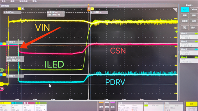

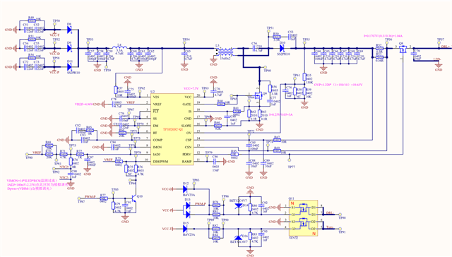

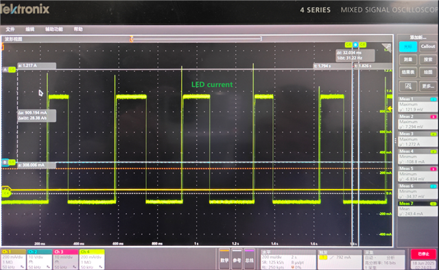

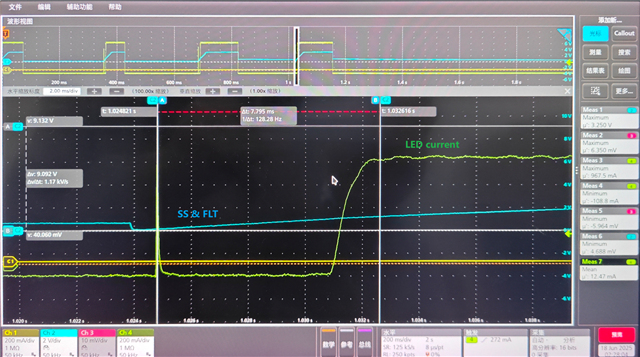

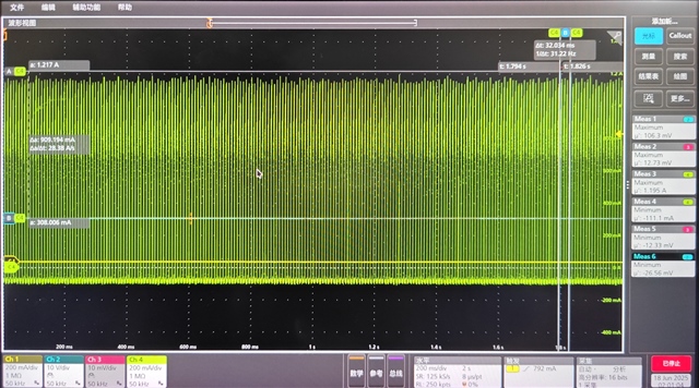

我的 客户正在使用 TPS92692-Q1 的 SEPIC 应用。 当输入电 压在上电和断电之间快速切换时、输出电流无法保持连续、并会出现尖峰。 原理图附在下面。 VIN= 13.5V、VOUT、(max)= 10.2V(其余参数可在后续计算器工具工作表中找到)

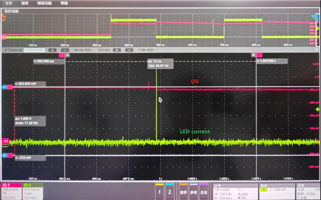

下面是波形图。 第一张和第二张图片 使用 100nF CSS、第三张和第四张图片使用 10nF CSS。
我建议 客户使用 此计算工具调整补偿参数、我们已经尝试了 I 型和 II 型补偿网络。 但是、问题仍然存在。 实际上、使用 II 型补偿参数时、无法实现稳定的输出电流、如下图所示。

此外、 客户发现在输出电容器端子上并联一个 15kΩ 电阻器可以大大缓解此问题。 您能否帮助分析此方法为何有效以及它是否是可靠的解决方案?

    尊敬的 Eileen:
    这绝对不是补偿问题。 请参阅降压/升压计算器工具、以选择合适的补偿元件和值。
    您在哪里测量 LED 电流? 分流 FET 输出端的 LED 电流与 LED 观察到的电流不同。 请取另一个与 LED 串联的电流波形。
    我不建议使用此方法、因为会出现 I^2R 功率损耗。 相反、您可以尝试增大输出电容以查看它是否解决了此问题。

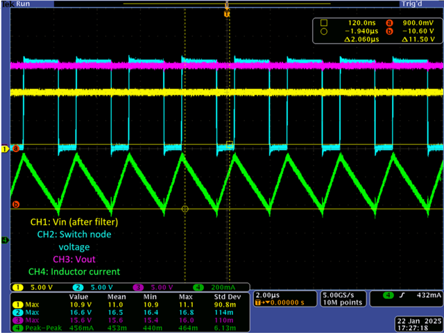

    未来、我希望看到以下波形:
    输入/输出要求和开关频率:
    电感器电流
    开关节点电压
    输入电压
    输出电压
    这是您的示波器截图应该是的样子、通道在图片中标记、我需要相同的时间分段:
    Daniel

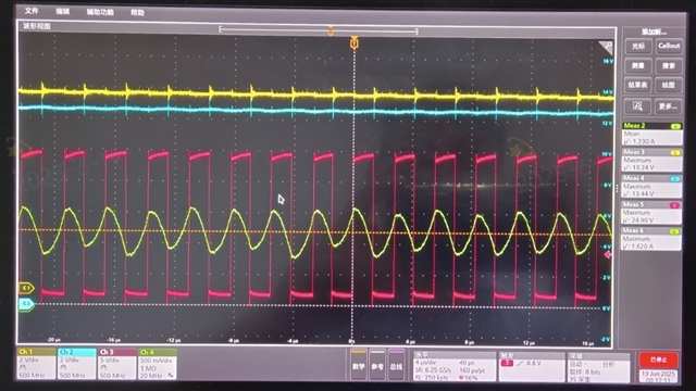

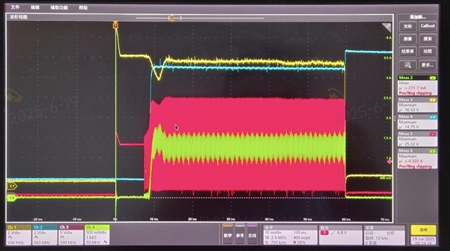

    电流波形 实际上是 LED 电流(我们将 Q11 短接以进行测量)。
    请检查下面的波形。 CH1:VIN。 Ch2:开关节点电压。 Ch3:VOUT。 Ch4:电感器电流
     输入电 压在上电和断电之间快速切换时的波形如下图所示。 只有在这种情况下、LED 电流才会有尖峰。

    您的客户是否担心损坏 LED? 如果是、电流尖峰不应打扰您、因为您可以看到在大瞬态事件期间输出电压过低、无法传导 LED。 因此、如果电压低于 Vth、则任何电流都不会流经 LED。

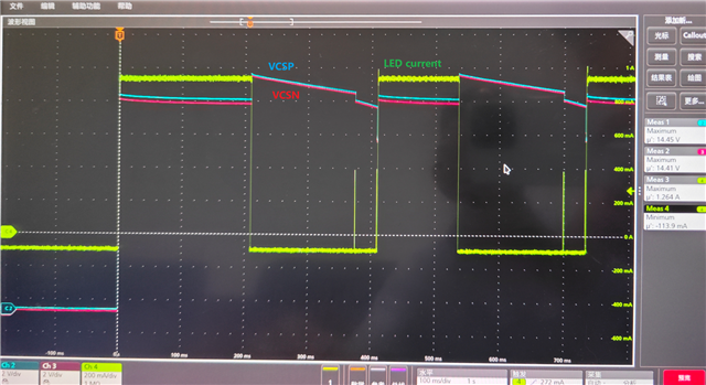

     客户担心的不是损坏 LED。 相反、在负载 LED 数量较少且输出电压较低的某些应用中、电流脉冲可能会导致肉眼出现可见的闪烁、这是不可接受的。
    我们现在基本上已经确定了原因:当电源快速开关时、输出电容器中的电荷未完全放电、从而导致 PMOS 的 VSG 超过 Vth 并导通。 因此、输出电容器快速放电、生成电流脉冲。
    为了更大限度地减少这些脉冲尖峰、您能否建议对电路设计进行一些改进? 非常感谢。
    Eilleen
    尊敬的 Eileen:
    如果是这种情况、那么您的客户是对的、将泄放电阻器与输出电容器并联似乎是一个很好的解决方案。 请注意、部分电流将流经该电阻器、并可能导致电流与您的计算值存在一定偏差(具体取决于所选泄放电阻器的值以及输出电流设定点)。 我对误解表示歉意、并感谢您的澄清。
