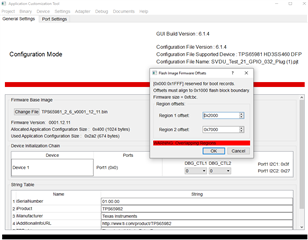

    这不起作用。
    您可以创建并共享二进制文件吗? 这样我们就能隔离二进制文件生成是否出错。
    我想我看到了您可能遇到的问题。
    当我尝试生成映像时、6.1.4 GUI 会发出警告。
    您是否有可与 TPS65981 配合使用的 GUI 版本?
    我需要咨询团队以了解我是否可以获得该 GUI。
    谢谢。此致、
    Chris

    即使与我分享的原始 pjt、我也收到了“重叠区域“警告。 在 6.1.4 GUI 中看不到这一点吗? 是否对此 pjt 进行了任何修改? 您是否忽略了这一点、只是生成了一个图像?
    谢谢。此致、
    Chris

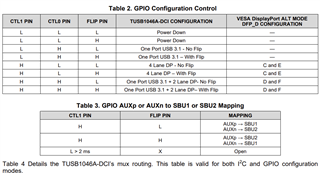

    感谢日志、
    您可以尝试将这个 GPIO 事件用于 FLIP GPIO 吗
    我认为这是问题所在。
    谢谢。此致、
    Chris

    GPIO0 连接到 CTL0。 这始终是高电平。
                      TUSB1046AI-DCIRNQT GPIO 表
    我们从一个 EVK 获得了一个图像。 安装该 HDMI 加密狗后、USB 显示屏工作正常。 下表给出
    EVK 映像 CTL1 CTL0 翻转
    USB pendrive 3.0 0 3.3 0
    底部 USB 盘驱动器 3.0 0 3.3 3.3
    顶级亚马逊基础软件加密狗 3.3 3.3 3.3
    底部 Amazon BasicsDongle 3.3 3.3 0
    顶部氙气灯 电缆   3.3 0 0
    底部氙气灯电缆   3.3 0 3.3

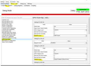

    关于、我测试了几个 CTL0 的 GPIO、但找不到一个可以正常工作的 GPIO。 我本来希望使用 USB3 事件(请参阅 20250506 pjt)、但通过测试、它似乎无法正常工作。
    e2e.ti.com/.../TPS65981_5F00_Advanced_5F00_01_5F00_20250506_5F00_TI.pjt
    此时、选择范围有限。
    1.如果您可以共享 EVK 上“正常工作“的映像、我们或许能够确定是否使用了不同的 GPIO。
    将 EVK 连接到 GUI、然后进入调试模式。 在调试模式下、您可以读取 GPIO 事件映射以查看正在使用的事件。
    2.您需要自己控制这个 GPIO。 或其他外部 IC 的 MCU 同步。
    要知道何时使此位生效、您需要在 Data Status 中检查 USB3 连接。
    在调试模式下、您还可以查看调试寄存器中的数据状态寄存器以观察行为。

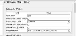

    塞巴斯蒂安
    请尝试使用随附的 pjt。 我认为 EVK bin 有助于指明可能的解决方案。
    像 SO(上拉启用和 VDDIO)配置 USB3 事件似乎可以解决该问题。
    e2e.ti.com/.../TPS65981_5F00_Advanced_5F00_01_5F00_20250513_5F00_TI.pjt
    谢谢。此致、
    Chris

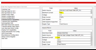

    您能否 使用以下详细信息更新当前能力?
    内部 5V 路径:2A
    内部 12V 路径:2A
    外部 12V 路径:2A

    尊敬的 Sebastian:
    您应该能够在 Transmit Source Capabilities 寄存器中自行修改设置。 您无法同时通过内部和外部电源路径将 PD 控制器配置为供电。
    因此它没有正确配置。 是否有办法将 GPIO4 功能移动到 GPIO2? 我认为这将解决这个问题。  [/报价]
