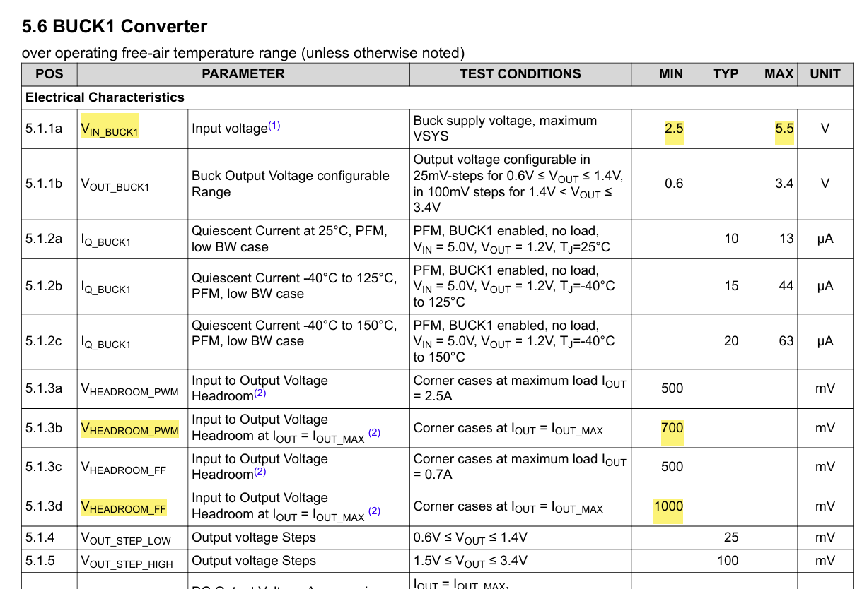

尊敬的团队:
我在我的设计中使用 上面提到的部分,上面提到的部分.
同时在查看数据表的同时检查输入电压要求。 我遇到了下面的附加图像。
这表明输入电压范围为 2.2V 至 5.5V。 我需要知道表中的余量是多少、以及 PWM 和 FF 的余量之间的差异。
此外、我还需要说明、假设我正在生成 3.3V 的输出、那么我是否应该给出该余量电压作为裕度并提供 4.3V (min) 的输入电压。
请检查并尽快回复。

    尊敬的 Maharajan:
    感谢您在 E2E 上联系我们。
    不同的余量值将取决于器件运行模式、强制 PWM 模式(准固定频率)或 FF(固定频率)模式。
    并且会 随着电流接近最大值而增加。
    默认情况下、对于 TPS6522005-PWM-BUCK、BUCK_FF_ENABLE 位设置为“0",“,这、这意味着这处于 EP /准固定频率模式。
    为了确保器件参数保持在规格范围内、必须遵循余量要求。
    是的、要确认、如果您计划在 FF 模式下输出 3.3V 且 Iout = IOUT_max、则输入电压应该至少为 4.3V
    对于最大输出电流下的 PWM 模式、输入电压至少应为 4.0V。
    希望这有助于澄清问题、如果您有任何其他问题、请告诉我。

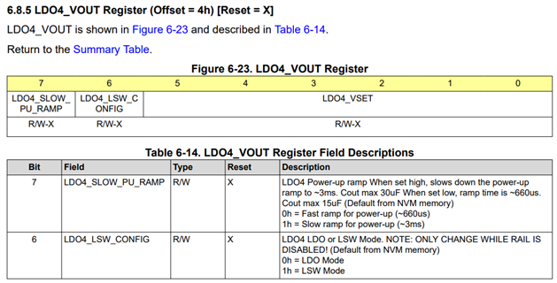

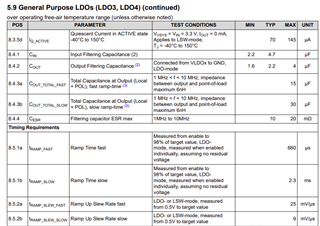

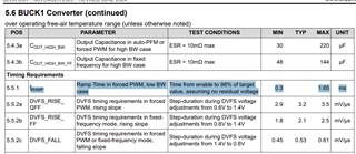

    HII Sarah、
    我还有一个关于这个芯片的问题。
    请参阅随附的下图
    在降压稳压器 1 中、提到 TRAMP 可以在 0.3 到 1.65ms 的范围内
    我们能否将斜坡时间设置为某个精确的时间。
    如果是、请指导我确定所有降压转换器 1、2、3 和 LDO1、2、3 的斜坡时间 4.
    对于 LDO 3 和 4、它被称为快速和慢速、需要选择哪一个以及如何确定它处于快速模式还是慢速模式。
    谢谢。此致、
    Maharajan P
    尊敬的 Maharajan:
    对于降压转换器 1/2/3、遗憾的是、这个斜坡时间是不可配置的。
    这意味着为测得的斜坡时间最小值和最大值提供一个范围。
    对于 LDO 1/2、斜坡时间不可配置、但斜坡时间 可能会 根据电源轨配置为 LDO 还是负载开关而变化(LSW 模式)
    对于 LDO 3/4、在相应的 LDOx_VOUT 寄存器中、通过 LDOx_SLOW_PU_RAMP 位对其进行配置:
    对于 TPS6522005-NVM EP、默认设置为= 1(慢速斜坡)、但可以进行配置。
    如果还有其他问题需要进一步澄清、请告诉我。
    Sarah

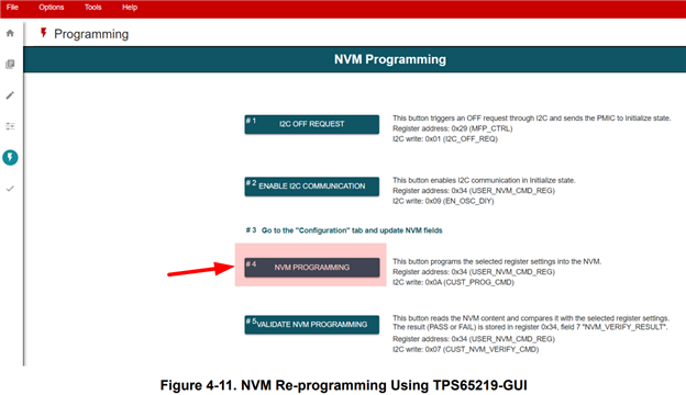

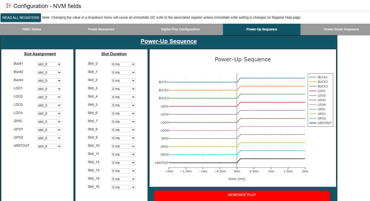

    尊敬的 Maharajan:
    是的、可以通过配置 BUCK/LDO_SEQUENCE_SLOT 寄存器并使用 POWER_UP/DOWN_SLOT_DURATION_x 调整时隙持续时间来配置时序控制
    这可通过 I2C 完成。 TPS65219_GUI 可用于配置寄存器设置、也可使用内置的上电/断电序列工具来配置所需的序列设置:
    是的。 TPS6522005-NVM 是用户可编程的、这意味着它支持用户配置和 EP 编程、可在上电时将所需设置设置为默认设置。
    此过程与 TPS6521905 相同、有关更多详细信息、请参阅 TPS65219 NVM 编程指南
    如果您对此流程有更多问题、请告诉我!
    Sarah
    您好、Sarah:
    感谢您的澄清、这对我们帮助很大、
    我只是有一个小疑问,
    编程是预编程还是在启动后编程、
    上面提到的 GUI 适用于配置权限、该工具是否支持编程、或者我是否应该使用任何其他编程工具进行编程、
    谢谢。此致、
    Maharajan P
    尊敬的 Maharajan
    美国团队将于 5 月 26 日的公众假期。 预计他们会在 27 日之前回到你身边。
    BR, Jari
    尊敬的 Maharajan:
    编程是否预先可编程?还是在引导之后、
    您能解释一下您的意思是“预编程“吗?
     处于 INITIALIZE 状态时、可对 PMIC 进行编程(为 VSYS 供电,但所有输出和监视器都关闭)
    上述 GUI 适用于配置权限、该工具是否支持编程、或者我是否应该使用任何其他编程工具
    可以、GUI 支持编程和配置。
    编程指南的第 4 节和 4.10 节 介绍了如何使用 GUI 中的“NVM Programming“选项卡对 NVM 重新编程的步骤。
    配置所需的设置后、点击按钮以便对器件进行编程:
    可导出/导入设置以加快配置过程。
    Sarah

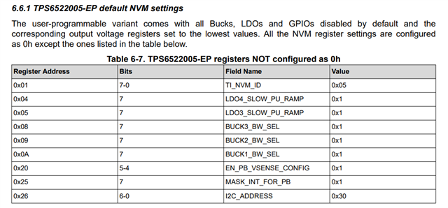

    您好、Sarah:
    感谢您的回答、
    我非常感谢、
    我对该器件还有一点疑问、
    该芯片是否作为空白芯片提供或者任何预编程值是否存在。
    为了进一步理解、我来解释一下、
    就像我们获得器件时、它将为空、没有配置、我们必须配置所需的内容、
    也会附带一些默认配置、我们必须根据需要重新对其进行编程。 如果是、请说明默认配置是什么。
    请尽快回复、
    谢谢。此致、
    Maharajan P
    尊敬的 Maharajan:
    对于 TPS6522005-NVM EP、大多数寄存器为空。 只有以下寄存器不为空:
    以下是包含所有默认值的确切寄存器映射文件:
    e2e.ti.com/.../x05E_5F00_V0.csv
    Sarah
