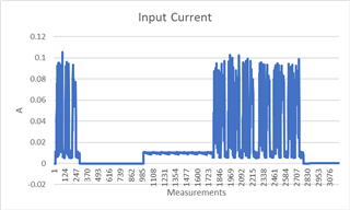

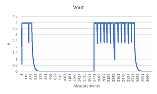

我们刚刚在物联网板中推出了用于为超级电容器充电的 tps61252 IC。 超级电容器连接到 TPS61252 的输出。 根据所选电阻器、Vout 设置为 4V。 但是、有时 Vout 的电压会大于 6V。 输出会持续保持升压。 如图所示:
上面的 图片捕获了图片下面一段的 Vout、上面一段的 Vout 具有电路的输入电流。 在第一种模式中、Vout 分级变为>6V。 第二 张图正确、当 Vout < 4V 时。 这是同一 PCB。 以下是原理图。
为什么即使我们已正确设置所有 Rs 和 Cs、Vout 也会高于 4V?  ILIM 设置为 180mA。

    测试条件:
    VIN = 3.6V(lisocl2 电池)
    VOUT 目标= 4V
    IOUT =我们希望在超级电容器充电期间保持 180mA 的限值。 我们据此设置 R_ILIM。
    图:所附的两个图显示了正确和不正确的行为。 每个图的下半部分是 Vout。 每个图形的上段为 i (in)。 您可以在每个分段的右角检查这些数量的最大值、最小值和平均值。 正确的图是 Vout 低于 4V 的图。 这两个图表在同一块电路板上进行测量。 当我将超级电容器放电至 3.3V 并再次对其充电时、行为会得到纠正。 然而,在任何下电上电(这我不知道),如果电压上升到 4V 以上,在所有后续的下电上电,它会一直到 6.7v 分阶段。
    测试过程:上电后、控制器启用 tps61252。 R1 和 R2 配置为将 Vout 升压至 4V。 我们会对电路板进行多次下电上电。
    在某些周期中、Vout 增加至 6.8V、此时反馈引脚上的电压为 1.9v。 是什么导致 Vout 上升到> 4V。 这可能会损坏 Vout 上连接的电路。
    手动对超级电容器放电后、即 Vout ~0V。 在下一次下电上电中、Vout 达到预期的 4V。 是什么导致这种情况发生了自我纠正?

    我们移除了超级电容器并直接在 Vout 上连接调制解调器。 这是 Vout:
    可以看到、只要输入电流增加、Vout 就会下降(这可能在电流图中不明显,但通过更多采样的图可以看出)。 当 Vout 降至 3.3V 以下时、调制解调器复位。 不过、我在这里没有看到任何不稳定的迹象。 此外、我们已在数天内完成多块电路板的测试、但仍然无法重现测试过程。
