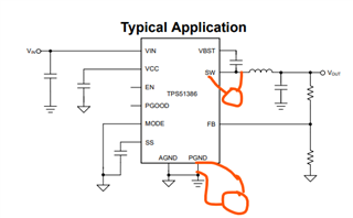

器件型号:TPS51386
您好:
我需要一些关于此电路的帮助。 根据数据表和开发板进行设计。 输出电压应为 5V。 但在这种情况下、只能测量 0V 电压。
该电路在 12V 输入电压下的总功耗约为 0.7mA。 尽管原理图中降压输入端没有电容器、但有 1x10µF μ F、2x22µF μ F 陶瓷 电容器和 1x 33µ μ F 聚合物铝制电解电容器。 该电路由具有 12V 电压的直流/直流电源供电。 输入允许的电压范围内的变化不会在输出端显示结果。
首先、我认为反馈电路有问题、所以我在 PCB 上贴片、使反馈电阻器更靠近 IC 的引脚 4。 但输出没有变化。
有趣的是内部 LDO 工作正常。 在去耦电容器 C314 处测量 5V。
根据参考设计、我所做的另一项更改是输入电阻分压器 R305 和 R305、用于 100k/36k 至 20k/20k 的使能信号。 对输出没有影响。
POWERGOOD 为低电平。 在 SW 引脚无电压时、FB 也不是。
    尊敬的  Tobias Hirsch:
    一些建议
    • EN 引脚电压应小于 5.5V、如果将 R305 和 R306 更改为 20K/20K、则在 VIN 上施加 12V 电压、则在 EN 引脚上看到 6V 电压、这种情况不正确。
    • 因此、作为实验、移除 R305 和 R306 并应用 VIN。
    • 每当我们看到电源正常引脚为低电平时、这意味着输出电压要么是欠压、要么是过压、要么是热关断。
    • 请检查输出端连接的负载是什么。
    • 检查启动波形(VIN、SW、Vout 和输入电流)。
    • 同时检查各引脚与部件之间的导通性。
    • 如果仍然不起作用、则只需用新零件替换零件即可。
    Haseen。
    尊敬的 Haseen:
    感谢您的答复。
    因此、我会就上述各点作出简短的报告;
    -所以我从 100k/36k 开始 — 它不工作与 12V 输入->在使能引脚我得到了这个电阻器组合的电压 3,2V。
    -请注意、有一个齐纳二极管限制使能引脚的电压->如果是 20k/20k、则使能引脚上的电压正好为 5V
    -所以我认为与输出端的欠压或过压相同,我可以排除热关断,因为没有明显的极端功率耗散,因为我写的所有电流在 12V 输入约为 7mA。
    -对于负载 I 测试与两个选项:-空载操作和 100R,这意味着应该有一个电流在 5V 输出电压的 50mA。
    -我也测试了从评估板上电序列 — 应用 VIN 并将使能引脚置于高电平后。 也不起作用。
    -我还检查了每个引脚的导通性 — 没有中断或短路
    Tobias

    尊敬的 Tobias:
    这似乎是 LS FET 未导通、并且由于该器件达到输出过压。
    请使用万用表检查 SW 到电感器和 IC PGND 到 PCB GND 之间的导通性。
    我认为这可能是 PCB 焊接问题。
    另外、从电路板上拆下 IC、并使用万用表检查 SW 至 GND。
    Haseen。
    尊敬的 Haseen:
    我检查了所有这些点。
    -我在更靠近引脚 VCC 的位置添加了一个旁路电容器 (1µF)- 无结果
    -我在 TPS 和电路的针脚之间增加了一根额外的铜线
         - SW 和电感
         -反馈网络的 FB 和电阻器
         - PGND 和 GND
         - AGND 和 GND
    ->因此所有引脚和电路之间导通、添加的电线不起作用
    我还检查了焊接 — 同样可以,我使用了 IC 的推荐封装
    尊敬的 Tobias:
    这是非常奇怪的。
    您能否使用客户电路板上的 IC、然后放上 TPS51386EVM、看看它的行为如何。
    此外、请分享客户电路板的布局布线。
    Haseen。
