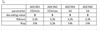

连接源器件后、引脚 CAP_MIS 切换。 我们在 VBUS_IN 端口上测量 5V/PWM“信号 50/50 占空比。
如果连接有问题、您能查看我们的原理图吗?
我们的 ADCIN 配置如下:
我上传了包含原理图的 PDF

    您好、Chris、感谢您的快速回答。 我的器件现在启动。 我可以在输出端测量 15V 电压、但 CAP_MIS 信号仍在切换。 这种行为的原因可能是什么?
    尊敬的 Georgi:
    您是否有方法获取 PD 日志? CC 线路通信的解码跟踪日志? 这将是了解电容失配引脚切换原因的最佳方法。
    通常、如果适配器为兼容 PDO 提供的功率小于通过 ADCINx 电阻器配置计算出的最小功率、则 Caps Mismatch 引脚会切换
    根据您的设置、我认为最小功率将设置为 45W、但您将 TPS25730 限制为最大 15V、因此它基于适配器 15V 一致性的最大功率。
    适配器是否列出了支持的电压和电流电平? 您能否分享支持级别的图片或列表?
    可能值得测试的一点是降低所需的工作电流、并查看电容不匹配 GPIO 是否停止切换。
