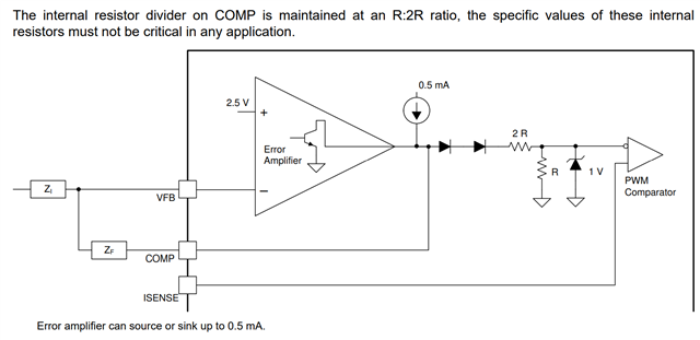

大家好、我想知道 UC1843 系列的误差放大器是运算放大器还是 OTA、这会让输出端的电流源感到困惑
    嗨、Joaquin、
    UC1843 系列使用运算放大器。
    您指的是什么图片?
    Daniel
    你好 Daniel,我引用这个图片:

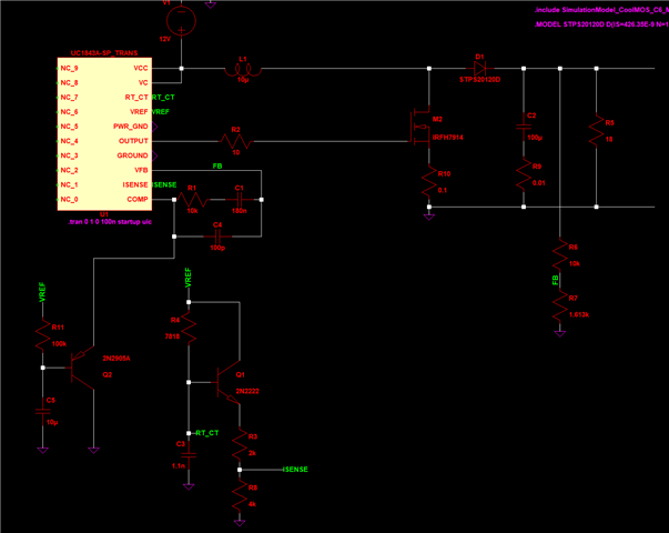

    我想知道这一点、因为如果是 OTA、补偿网络应该会有所不同。 我面临着使用此芯片设计升压转换器 (12V 至 18V) 的一个巨大过冲问题。 我计算出补偿网络有一个零点来抵消 RL/Cout 极点、有一个高频极点来抵消 Cout 及其 ESR 提供的零点。 未考虑右半平面零点、因为升压转换器将在 DCM 模式下运行(这适用于非常低的输出功率)。
    嗨、Joaquin、
    我懂了。
    图片中的电流与误差放大器使用的运算放大器是独立的。
    Daniel
    那么电流源的用途是什么?
    嗨、Joaquin、
    图中的电流旨在表明误差放大器为运算放大器外部的 0.5mA 供电。
    注意到运算放大器仅拉低而不是拉高。
    0.5mA 会将其拉回至高电平。
    Daniel
    这有点令人困惑、您认为将其拉回到高电平是什么意思? 我对运算放大器的理解是、误差电压由 AVOL 放大、此时没有下拉
    嗨、Joaquin、
    Im 来讨论误差放大器的输出。
    有许多不同类型的运算放大器。
    您很可能想到的一个是推挽输出、其中运算放大器将根据它尝试强制的输出来上拉或下拉电压。
    图中的运算放大器显示它只会下拉、但也有内部的电流源。
    该电流源提供拉电流和灌电流的“上拉“部分。
    它很可能与您正在处理的控制环路无关。
    Daniel
