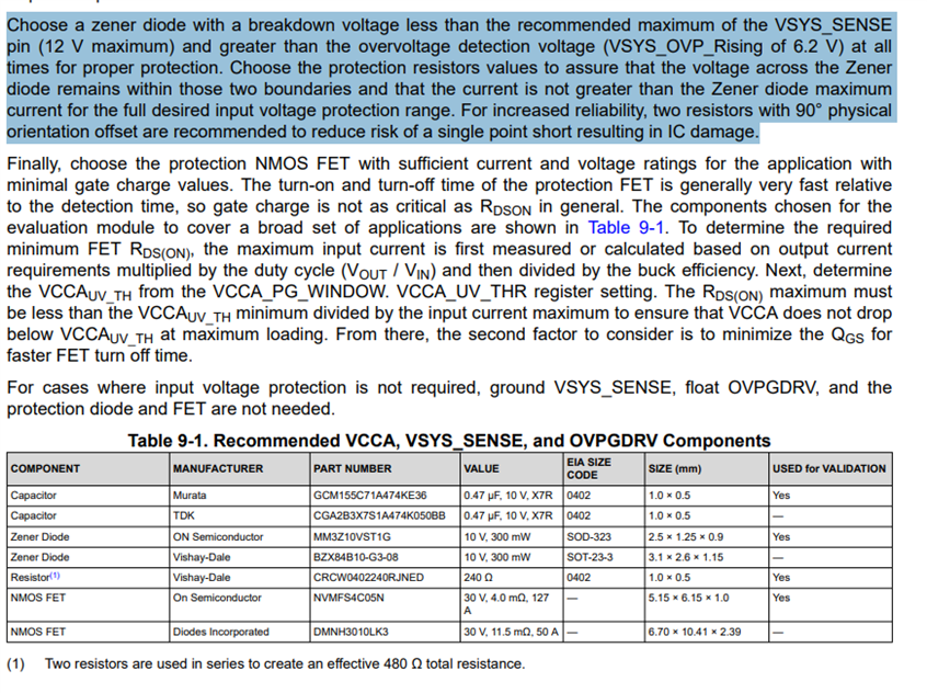

我发现、在数据表中、建议为 VSYS_SENSE 引脚使用 2 个电阻器(总共为 500Ω) 和)和一个 10V 齐纳二极管。 但我没有了解电阻器和齐纳二极管的详细信息(如封装尺寸)、能否详细介绍这些电阻器和齐纳二极管、或者进一步的方法或公式、以便为它们选择正确的参数。
    您好、赵才:
    我想数据表涵盖了该主题。 请参阅下表。
    BR, Jari
