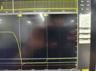

a 我的账户测量 TPS54202 SW 引脚上的负峰值电压为–0.74V@38nS、 TPS54202 是否存在风险?
注意:GND 环路 如下所示。

    如果我们看到 SW 引脚的绝对最大值为–5V、持续 20ns
    从上面可以看出、38ns 内的–0.74V 远小于–5V、持续 20ns、我没有看到任何问题、效率的降低也可以忽略不计。
    Haseen。
