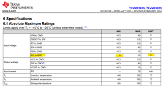

我的客户正在考虑使用 TLVM23615、并查看其数据表。 他们对 PG (PGOOD) 等级有疑问。
您能告诉我、为什么 PG (PGOOD) 在绝对最大额定值下的最低规格为“0" V“ V、而不是像其他规格那样“-0.3V"?–0?</s>“

    始终建议遵循数据表规格、但我仍会仔细检查。 此外、您能告诉我客户连接的是 PG 引脚、这样它就可以正常连接。

    客户将 PG 引脚上拉至 3.3V 或 5.0V。
    他们担心 PG 的绝对最大额定值为 0V(而不是–0.3V)的原因。 PG 引脚是否有任何缺陷?

    否、因为 PG 引脚没有缺陷。 他们无需担心使用 3.3/5V 电压上拉 PG 引脚。
