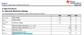

这是否意味着它能够承受 6.4A 电流的时间是 1ms?
还是意味着时间为 1ms 的 2%、即 0.02ms?
DICE-K
    尊敬的 Dice:
    考虑到在 98%的脉冲持续时间内没有电流、它可以支持 6.4A 电流并持续 1ms。
    Kunal Goel

    我仍然无法确定此使用是否有任何问题。
    我认为 Ch4 是通过 TPS2117 为两个 47uF 输出电容器充电的电流、但这不正确吗?
    DICE-K
    尊敬的 Dice:
    是否可以减小该电流? 我看不到重大风险。 但可以 尝试减小该电流。

    私有消息中发送的波形显示、TPS2117 输入电流在 20ms 时为 800mA、输出电流在 80 μ s 时为 6A。
    如数据表中所述、脉冲为 1ms 时、这个值不超过 6.4A、所以我认为没关系。 你怎么看?
    DICE-K
    是的。 你是对的。  它应该没有问题。
