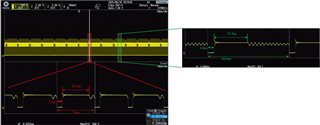

  2、实验设置:
     输入电压:400Vdc、CR MODE、CR=CR 1Ω、压降至 9V、输出电流约为 6A、波形如下所示
开通时间从 3.1us 增加到 4.8us、DMAGCC 从 0.704 降低到 0.4us。 红色方波形看起来像数据表中描述的特殊启动模式。
客户想确认、只要 Vs 小于 1.33V、器件就会进入这种特殊  启动模式、无论器件是否在启动持续时间内工作?

    客户提到电 压在启动持续时间和 正常 CC 下的波形下降到 9V、我可以计算 CC 电流被调节至接近 9A、客户说 6A? 离设定点电流 5.3A 的距离、为什么 CC 电流与设定点存在偏差?

    我们能否得到 MOSFET 漏极电流、FB 引脚电压、VDD 引脚电压和 Vout 电压的波形?

    这就是客户提出此问题的原因、即其设定点与实际 CC 电流点之间的电流偏差。
    他们发现、当它进入恒流模式(如波形所示)时、有两种不同的工作条件。 而恒流电平将高于建立的恒流点。
    客户怀疑这是否与特殊启动模式有关。 您能帮助确认、只要 Vs 小于 1.33V、 无论器件 是否在启动持续时间内工作、器件就会进入这种特殊启动模式吗?

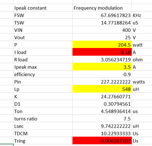

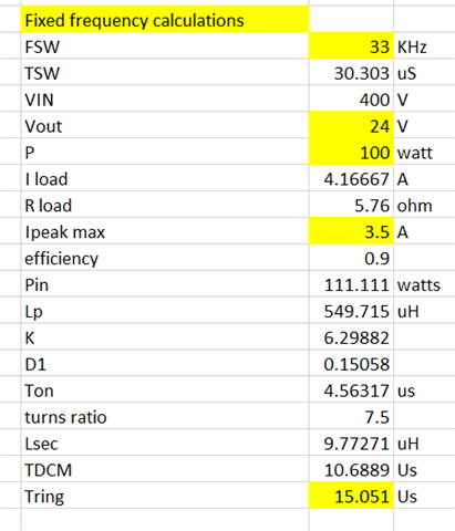

    他选择了 电感  、以 33kHz 频率@满载运行。
    负载为 1 欧姆时、负载为 576W。 这种情况不可能发生。
    与此设计@ 205 瓦 它运行@67KHz,  仍然有频率裕度直到 100KHz,但显示为红色的“Tring" 只是“只是<0 表示
    它以 8.18 安培的 Iout 进入 CCM。 控制器不设计为在 CCM 模式下运行、因此电流限制为 8.18 安培。
    使用漏极波形 、可以计算出 Vout (Vin +n*Vout) 约为 8V 至 9V。在 1 欧姆负载下、客户提到 9V、6A、 不确定使用此输入。
    这是它 调节@μ A 高电流的原因。 推荐的设计是选择工作频率<100KHz、接近 100KHz。 遵循相应的 EVM
    器件。 设计应该是这样的 远离,即使与 100KHz ,他不应该进入 CCM , LP 应该这样的方式,
    (0.5*lp*3.5^2*100KHz)= VOUT *IOUTcc/efficiency ,因此他运行满负载 @较低频率接近 100KHz.
