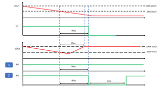

    再添加一个问题:
    如果在 90us 内移除 UV 事件、仍会触发 PGx 引脚吗?
    或者、一旦触发 UV 事件、无论持续时间只有 1us 或 100us、PG 引脚都将无论如何触发。
    等待 2ms 后、PG 引脚恢复为高电平。
    例如下面的场景 1 或 2?
    谢谢你。

    您好、Tim:
    明白。
    请帮助我们阐明该抗尖峰脉冲时间的定义。
    =>无论是 UV 还是 OV。
    1. OV/OV/LCD UV 触发器->??? US -> PG LOW
    2. OV/ADC UV 触发器、但在 90us 内恢复->???US -> PG 保持高电平或 PG 变为低电平。
    SoC 负载曲线在 3us 内发生类似 83A 的情况、因此主要目的是阐明这段时间内是否可能触发 PG 引脚。
    谢谢你。
