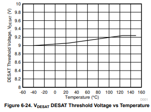

在特定电流电平下、找到合适类型和数量的二极管来切断 IGBT 电源对我来说现在非常困难。
主要问题在于 9V 的内部电压基准及其容差:
在第 10 页的数据表中、内部基准电压可以在 8.3 伏至 9.5 伏之间。 这将对相应的关断电流产生很大影响。
另一方面、第 12 页有一个图表、其中基准电压仅介于 8.8 至 8.91 V(约)之间。 这就足够了。 该图显示了–40 到 125°C 之间的温度范围。 我们通常处于此间隔内、但驱动程序指定在–55 和 150°C 之间。 第 10 页所述的时间间隔是否涵盖整个工作温度范围、但通常我可以假设第 12 页的时间间隔?
提前感谢您所做的任何澄清。

    关于内部基准电压的容差、我最近的测试结果证实了该图。
    尊敬的 Jan 和 Franzis:
    您能否说明您参考的是哪些数字? 以下是我可以在 DESAT 阈值附近找到的数字、但我找不到您在 UCC21750 数据表其他部分提到的范围。
    您似乎正在比较典型单位条件下的温度变化与温度和工艺变化下的完整绝对最大值和最小值。

    我参见图 ISO5852S-ISO5852 EP 数据表第 8 部分。 至少在室温下、是正确的。
    您好、Jan、
    事实上、第 10 页的范围非常广泛、旨在涵盖所有可能的温度和工艺变化、而不存在合理的疑问。
    第 12 页的图更有助于描述典型器件与温度之间的关系。
    Sean
