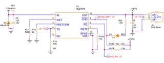

您好:
我们将 BQ24040 用于定制电路板上的单节电池 (3.7V、2600mA)。
我们已将充电电流设置为 1A。 当我们插入充电电缆时、IC (BQ24040) 开始发热至 61°C。 这种行为是否正常、或者我们是否需要更新任何连接?
请查找随附的 BQ24040 电源部分原理图和布局图、以供您参考。
    您好:
    输入电压和输出电压是多少? 该器件的作用类似于 LDO、它们之间的电压差越宽、IC 可以达到的温度就越高。 但是、看起来散热焊盘也没有直接连接到 VSS 功率、从而限制散热。
    Mike Emanuel
    尊敬的 Mike:
    输入电压为 5.1V (USB-C)、输出电压为 3.7V。
    散热焊盘直接连接到 GND。 请查看下图。
    您好:
    这两个图都未显示连接到 VSS 引脚的散热焊盘。 我们建议这样做。
    1.4V 时、1A 为 1.4W 的功率。 这是很多需要耗散的。 尝试将输入电压降至 4.1V、并查看是否有改善。 请记住、该充电器用作 LDO。
    Mike Emanuel
