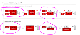

我目前正在使用贵公司的 TPS25751 + BQ25713 设计了一个电池充电和放电管理板。然后、我使用贵公司的 USBCPD 主机进行固件配置。但是、我现在需要实现大功率电池充电。我应该如何配置它?我这边一直无法这样做

    是系统未在充电的问题、还是您需要以更高的电流充电? 我不太确定我理解您的意思、即“我现在需要为大功率电池充电“。
    通常、如果需要充电、则应配置 PD 控制器以支持 BQ 部分和充电。
    要查看充电、只需连接 USB-C PD 电源(壁式适配器或类似设备)、一旦端口协商为受电方、便应开始充电。
    要增大充电电流、可以增加 GUI 调查问卷中的“Battery Charging Current“值。
