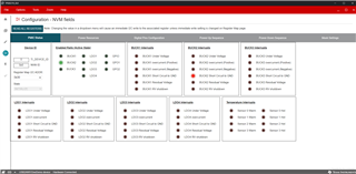

    我在降压稳压器 2 上仍然看到 3V3(不完全是 3V3)。 电源轨上没有输出。 我仍然收到短路错误。
    铲斗
    铲斗、
    您是重新编程 PMIC、以将 MODE/RESET 引脚配置更改为 MODE 还是仅进行 I2C 写入?
    Sathish
    是的、我进行了 NVM 编程。 也尝试了不同的设置、但什么都不起作用。
    当我还连接 IC 时、我会先读取寄存器、以查看我是否正确编程。

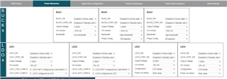

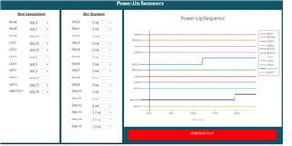

    在您的应用中、EN 与 VSYS 一起变为高电平、Buck1 配置为在 slot0 中出现。 但在 VSYS 为高电平之后、器件需要一些时间来加载 EEPROM、并且 EN 引脚上也有抗尖峰脉冲。
    您是否可以尝试将 Buck1 更改为 5ms 后启动、之后将 Buck2 更改为 3ms?
    您能否在 5ms 示波器图上捕获 VSYS、EN、BUCK1、BUCK2、并在进行上述更改后将其发送给我进行审核?
    Sathish
    Sathish、
    我应用了您建议的设置:
    以下是 10ms 跨度的波形。
    这一个是 50ms。
    黄色-->降压 2。
    绿色--> VSYS(EN 相同,单独测量,但此处不包括)
    蓝色-->降压转换器 1。
    相同的问题。
    铲斗
    铲斗、
    您是否使用新设置刻录了 EEPROM? 如果是、为什么 VSYS 和 BUCK2 都从同一点开始?

    您能给我发送更新后的寄存器设置吗?
    我看到 1.8V 和 3.3V 电压会流向原理图中的不同块、可能会有一些反馈。
    我在上面更新后的时序图中没有看到 Buck2 变为高电平、是否禁用?
    是否可以从原始定义中交换 Buck1 和 Buck2 的顺序看看会发生什么情况? 仅当您认为电路板的整体设计没有问题时、才应这样做。
    Sathish
    你好 Sathish ,我发现了问题。 它通过 U2(电压电平转换器)进行反馈。 非常感谢您的帮助!
