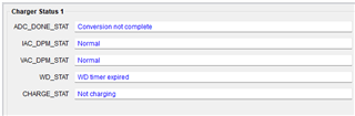

    5. 再次断开交流电源。  反向升压不再自动发生 。 Check register 0x19 EN_AUTO_REV=1 has  自动更改为  EN_AUTO_REV=0 (请注意问题:在没有任何寄存器写入操作的情况下发生此开关)
    6. 重新连接交流电源。  系统现在可以为电池充电  (因为) EN_AUTO_REV=0
      这种行为可在多次测试中重现。
    我们期望这一点  每次断开交流电源时 、芯片应该  自动启用反向升压 、和  每次重新连接交流电时 应该是  自动切换到充电模式 而无需重复的寄存器操作 。  这是可能的吗?

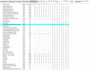

    您好、Eric、
    是否可以提供此问题发生时的寄存器转储?
    您能提供原理图吗?
    基督教。
    注册转储:何时   EN_AUTO_REV=1 automatically changed to EN_AUTO_REV=0

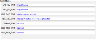

    重新连接交流电源时、  系统不会自动为电池充电  (注意:我们预计芯片会根据 ACUV 和 ACOV 引脚自动切换到充电模式)。[/报价]
    我在状态寄存器中看到电池处于过压保护状态。 您能否在插入适配器时提供 VIN、VBAT、VSYS 和 IBAT 的示波器捕获? 发生此问题时、电池是否接近充满电? 您是否会在较低的电池电压下看到任何差异。
    heck register 0x19 : has  EN_AUTO_REV=1  自动更改为  EN_AUTO_REV=0 (请注意问题:在没有任何寄存器写入操作的情况下发生此开关)
    可以在状态寄存器中看到看门狗计时器已到期。 这将自动复位 EN_AUTO_REV=0。 如果禁用看门狗计时器、您会看到这种行为吗?
