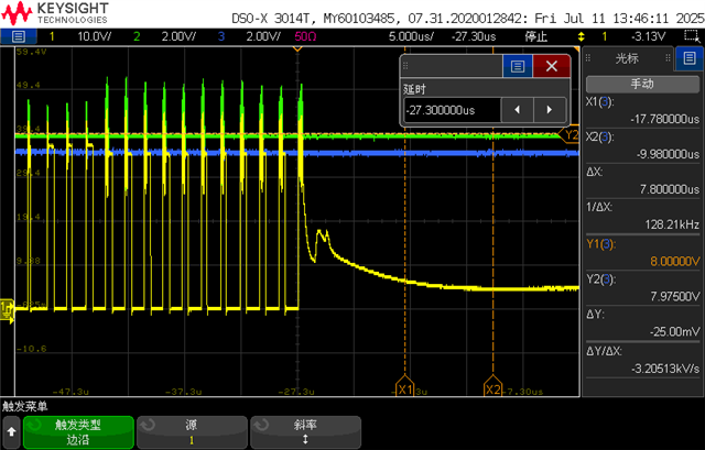

    我们的问题是、当输入电压超过 38V 时、上部管会进入放大区域并受到损坏。 图 CH1:下部管 VDS、CH2、VCC 电压、CH3、Cboot 电压。 可以看出、在正常工作波形中、Cboot 电压始终下降、伴随上部管进入放大区域、然后芯片损坏。
    可以看出、在损坏之前、下部球管 VDS 显示多个波形电压下降、并且怀疑上部球管进入扩增区域。
    尊敬的 Yanduo:
    您有我们可以审阅的原理图吗? 图像看起来不正确、无法正常工作。 此外、请填写 快速入门计算器
    Ben
