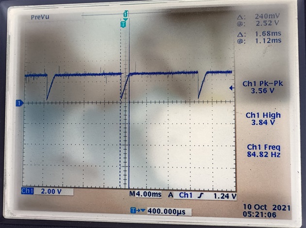

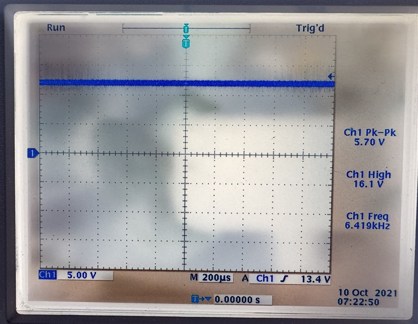

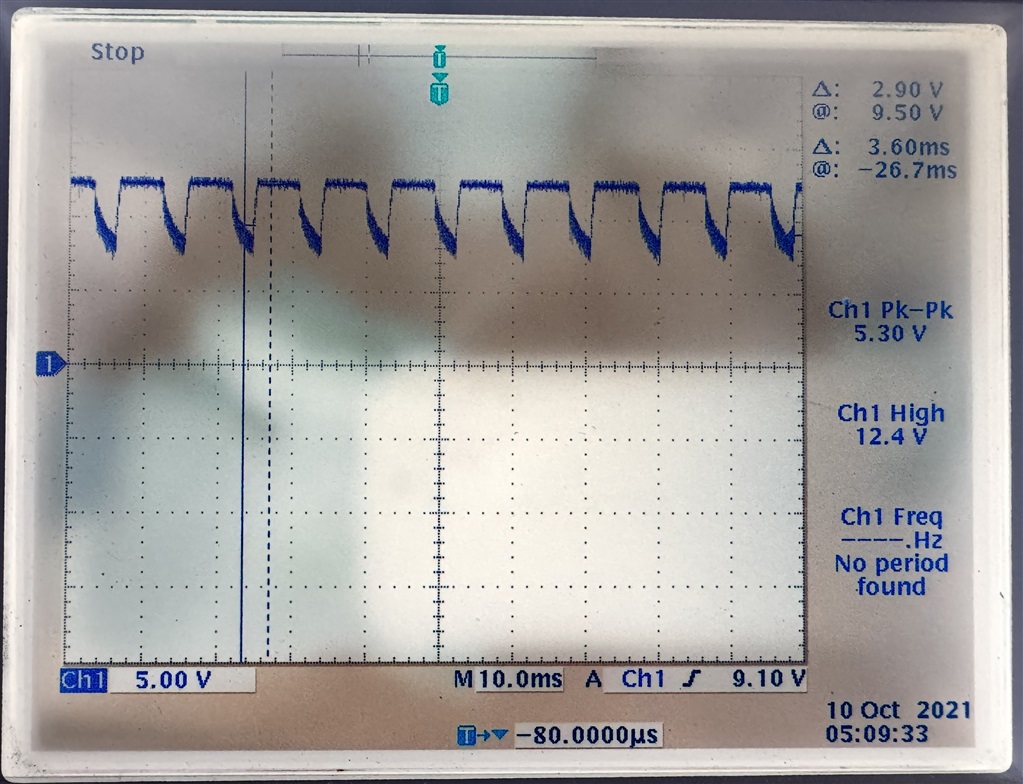

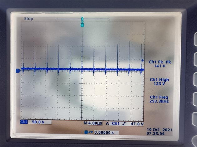

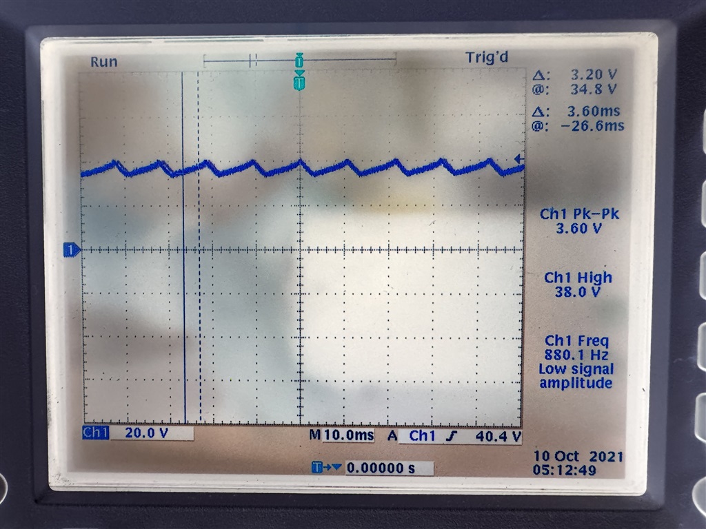

    请查看以下  Vin、Vout、SWP 和 COMP 的示波器截图。
    VIN:
    VIN
    输出电压:
    SWP:
    补偿:
    Steven

    您好、Steven:
    在同一个图上同时测量所有测量将是很好的。
    但无论如何、我可以看到输入电压正在下降。 这不应该发生。 请先确保电源可以保持输入稳定。
    Moritz
