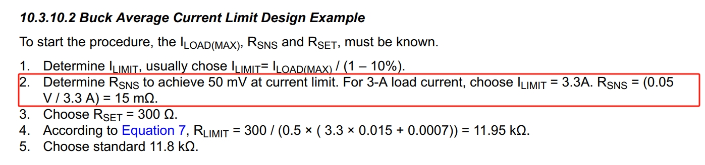

Q1:我想通过短接输出端子来触发 FAULT 信号。 但是、TPS25846 的故障信号无法触发。 这是什么原因? 我的设计中没有外部 MOSFET、过流限制为 2.3A。 当我的负载设置为 1 Ω 时、我发现最大电流将达到约 4.5A、电压降至约 1.2V。之后、即使我增加负载、电流也不会改变。 但是、仍不是一直触发故障。 这是什么原因? 为什么要设计这样的 机制?

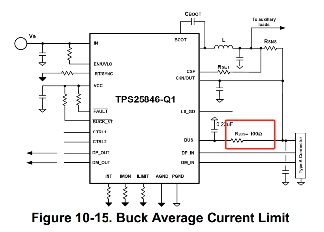

问题 3:请帮助查看原理图。
e2e.ti.com/.../TPS25846_2D00_Q1-For-Review.pdf

    Q1:  您选择了 20m Ω 的感测电阻、该设计配置为使用 15m Ω 电阻器。  使用该检测电阻器时、电流限制将不正确。

    1.  我注意到感测电阻不正确、它应该为 15m Ω、而不是 20m Ω、
    2.  R92114 应为 10 欧姆、而不是 100 欧姆

    关于对问题 3 的答复、RSNS 电阻器的选择应参考数据表中的以下说明。 我设计的电流限制为 2.4A、因此根据 50mV 的要求、此处选择了 20mΩ 电阻器。 该电阻器是否设计为固定在 15mΩ? 此外、由于我没有使用外部 MOSFET 进行电流限制、因此该器件未焊接在电路板上。 因此、我选择了一个 100Ω 总线电阻器 (R92114)、该电阻器也可以根据数据表进行设计。 这里的设计是否确实存在问题?

    1. 将 RBUS 设置为 100 欧姆时,只需将总线滤波器上的极点偏移 10 倍,不应影响操作。
    2. 我不习惯客户在此器件上将电流限制设置为小于 3A、因此在计算电流限制和 RSNS 时我被误认为是这样。  您的设计似乎计算正确、因此电流限值应在 2.27A 的典型值下发生
