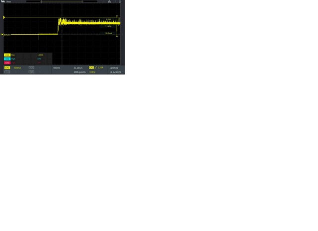

当客户的系统打开时:系统启动+电池充电 (0.5A)= 1.39A。 启动五秒钟后、系统检测到正在充电并进入睡眠模式。 换句话说、在启动的五秒内电流存在问题。 目前、BQ IC 的最大输入为 1.1A。 在这种情况下、BQ 将如何行动? 似乎已经超过了 1.1A 的最大电流。
下图是 BQ24074RGTR 测量的信息、请参阅

    在 BQ24074 上、ILIM 可设置为 1.5A。 您能否告诉我客户设计中的 RILIM(ILIM 编程电阻器)值是多少?
    BQ25186 上的最大 ILIM 设置为 1.1A、当达到此限值时、充电器会将输入电流钳位到该电平。 当 ILIM 钳位激活时、会在 REG0x0 中设置 ILIM_ACTIVE_STAT 位、在 REG0x2 中设置 ILIM_ACTIVE_FLAG。
    有关系统负载和充电电流超过 ILIM 设置时充电器行为的更多详细信息、请参阅 BQ25186 数据表的第 6.3.2 节和 6.3.3 节。 总之、当系统负载和充电电流超过 ILIM 设置时、充电器会将输入电流限制为 1.1A、电池会放电以 帮助提供负载电流。

    即使在这些条件下、输入电流 (IIN) 也将始终由输入 FET (Q1/Q2) 钳位到 ILIM。
    您能解释一下这个过程吗?
    是的。  例如、假设 电池电量耗尽、VBAT=2.9V (VBAT < VBUVLO)、ILIM=1.1A 且 ISYS=1.5A(恒流系统负载)。
    当系统开启且连接了有效 VIN 进行充电 (VIN > VBAT + VSLEEP、VIN > VIN_UVLOZ、VIN < VIN_OVP) 时、电池将以预充电电流充电。
    假设系统开始拉取 1.5A 的电流。 最初、VSYS 将为 4.5V(默认 SYS_REG_CTRL 位)、充电器将提供 ISYS - ICHG、该值将小于 1.1A。 由于充电器所提供的电流小于 ISYS、因此 SYS 电容器将开始放电以补充过大的负载。 这将导致 VSYS 开始下降。
    当 VSYS 降至 VBAT + VDPPM(典型值为 0.1V)时、BQ25186 将开始降低充电电流、以便更多的 IIN 流向 ISYS 而不是 ICHG。 如果 VSYS 继续下降、这是因为 ISYS > ILIM、并且 VSYS 降至低于 VBAT - VBSUP1、则充电器将进入补充模式、允许电池放电以帮助提供 ISYS。 但是、由于 VBAT < VBUVLO、BATFET (Q3) 将保持关闭状态、电池不会为系统负载供电。 在这种情况下、随着 SYS 电容器放电以提供 ISYS、VSYS 将继续下降。
    总之、 当 ISYS > ILIM 时、如果电池未充电以帮助补充 IIN、则 VSYS 将降至 VSYS_SHORT 阈值以下、系统短路保护将生效。
    该器件可支持高达 1A 的充电电流和高达 3A 的系统负载电流。 (也是在什么条件下发生的)
    当 ILIM=1.1A 且 ISYS < 100mA 时、该器件可以支持高达 1A 的充电电流、因为总输入电流 (IIN) 不能超过 ILIM、并在电池充电(到 BAT 引脚)和为系统负载(到 SYS 引脚)供电之间进行分配。
    在补充模式下、电池可以支持大于 1.1A 的系统负载。 最高电池过流保护设置(BATOCP、从 BAT 流向 SYS 的电流)为 3.125A (IBAT_OCP 位设置为 11)。
