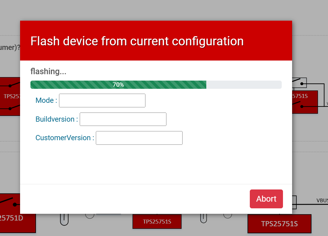

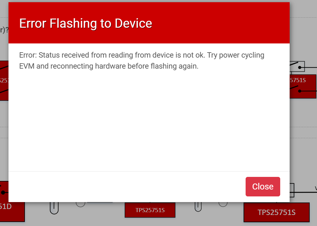

客户正在从 TI.com 运行支持 USB-IF PD v3.2.1.1 的‘USBCPD-APPLICATION-CUSTOMIZATION-TOOL’版本以写入固件、但会显示正在刷写的进度条、但稍后会显示错误消息。
→EVM 手册中有关正常写入的消息不会出现。

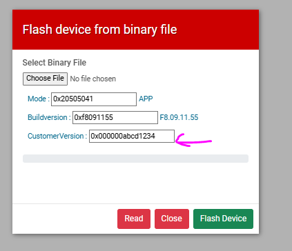

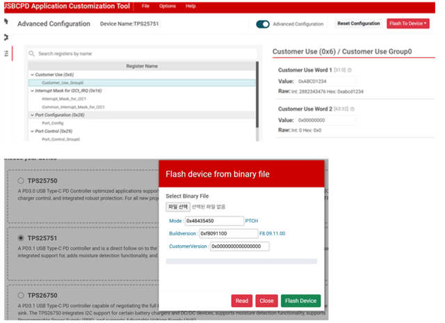

    如果出现此问题、则说明映像正在正确闪烁。 要确认映像正在加载、您可以通过将唯一数据放入客户使用寄存器 (0x06) 中来进行测试。
    使用客户用设置刷写映像后、对 EVM 进行下电上电、然后将其重新连接到 GUI。 转至“Flash to Device->Flash device from binary file“并读取客户版本。 如果您在 customerversion 字段中看到您的唯一数据、映像应正确加载到 EVM 上。

    请尝试使用此映像中的“Flash EVM from Binary“、对 EVM 执行下电上电、然后再次读取客户版本。 如果 ABCD1234 正常工作、则应读取该代码。
    e2e.ti.com/.../TestFF_5F00_ABCD1234.bin

    问题似乎是设备卡在 PTCH 模式下、这似乎就是它抛出“从设备读取错误“消息的原因。 发生这种情况的原因有很多。
    1. 则可以将电阻器接地到电源轨上
    2. PD 控制器未尝试加载映像
      1. 上电时、探测 I2Cc 线路、并查看 PD 控制器是否尝试读取地址为 0x50 的 EEPROM
      2. 您应该会看到一个从 EEPROM 读取的大型数据块
    3. 图像无效
      1. 尝试我上面分享的图像、在 EVM 上对其进行了测试、应该能正确加载。
