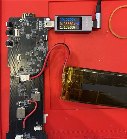

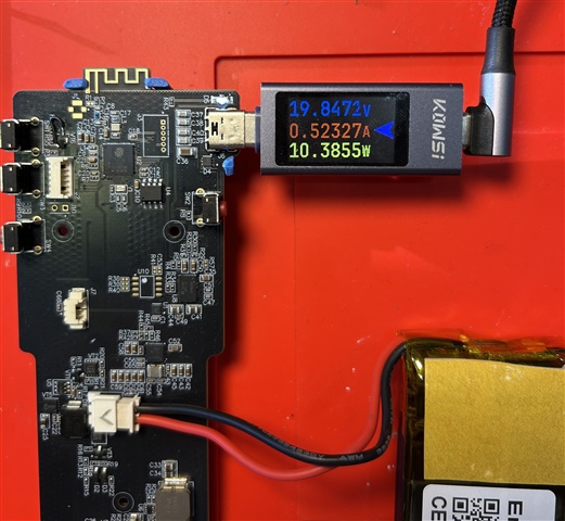

我组装了一批 PCB(30 块)、问题是我没有 在所有 PCB 上获得适当的充电电流。
部分电路板按预期运行。  插入电缆后、我看到功率为~10W (~0.6A、20V)。 下面的屏幕截图。
但是、电路板的另一个部分以非常低的电流 (~0.05A) 充电。  下面的屏幕截图。

我遇到了这样的情况:一天电池正常充电、一周后同一个电路板开始以低电流为电池充电。
在这两种情况下、充电 LED 均亮起且不闪烁。

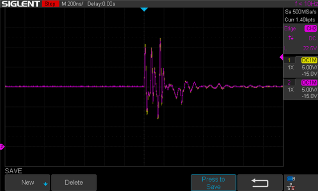

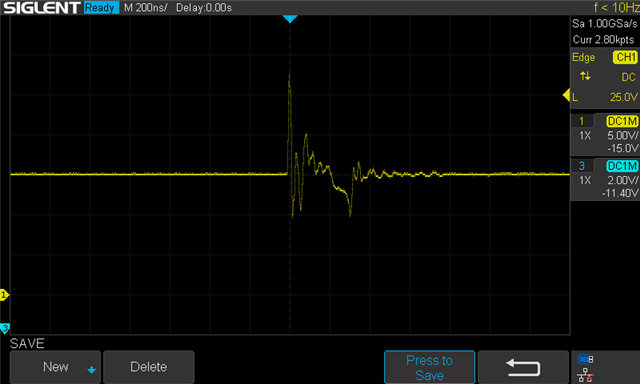

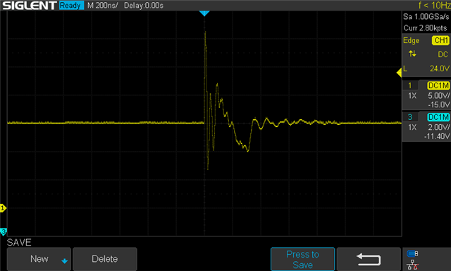

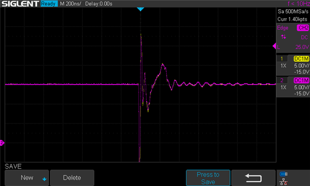

    我 在 VBAT_CONN 和 VBAT 端口上使用示波器测量电压。 似乎问题 可能存在。
    当充电器电缆接触 USB 插座外壳(MNT 接地)时、我看到了电压尖峰。
    这 2 个 示波器图 显示了来自 VBAT 端口的电压。
    这些尖峰上的电压高达 25..30V。
    这 2 个 示波器图显示了 VBAT(黄色)和 VBAT_CONN(紫色)。
    同样、有高于 25V 的尖峰。
    尊敬的 Demian:
    这些尖峰会损坏充电器 IC 的 BAT 和 SYS 引脚、其额定电压仅为 20V。  可以添加 TVS 二极管来钳位。  您可能能够使用更大的电容进行抑制。  我不知道是否有推荐的 LM 器件软导通/关断方法。

    这些 尖峰不来自 LM 器件。 连接电池时、一切正常。
    当我 用电路板上的 USB-C 连接器屏蔽触摸充电电缆屏蔽层时、就会出现这些错误。
    并且 VBAT_CONN 端口上已经有 TVS 二极管 SMCJ16A (D1)。
