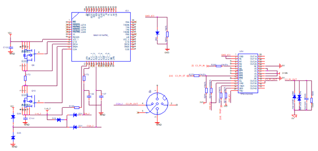

在 IOLINK 中、主站的 pin4 具有三个功能:IOLINK、DI 和 DO。 我们的数字输出使用高侧 TPS4H160AQPWPRQ1 实现、该器件具有一个外部 100k 下拉电阻器和一个 10nF 电容器、连接到高侧输出端口 TVS、Anode 接地二极管;在 COM3 模式下、通过 MAX14819AATM 实现 IOLINK。 结果发现、当输出关闭且使用 IOLINK 功能时、无法连接到从站。 移除高边沿芯片后、它可以正常连接。 我们如何在添加多路复用器之外解决问题。

    是否有与此设计相关的原理图或图表?

    该图显示了相关的原理图。 请参阅它。 谢谢你。
    嗨、
    我看到  4 通道器件上仅使用了 1 个通道。 我们拥有 1 通道产品、与 TPS4H160 相比、该产品更适合放置并具有成本优势。 此外、在许多配电系统中、高侧开关将控制负载“高侧“上的功率流。 我不熟悉这个特定的应用。
