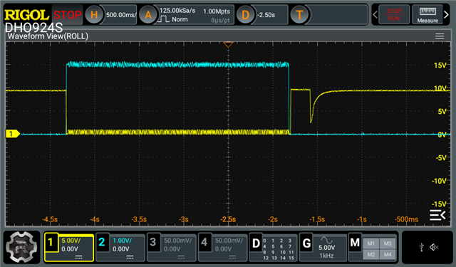

在某些背景下、我有一个设计、目前我使用两个由 48V 总线供电的驱动器。 我只是在所描述的测试中评估一个。 我使用一个 27K 欧姆的 Ron 电阻、Con 为 1n。 此 27K 电阻用作起始值、因为它也用于 48V 系统 EVM 数据表的应用示例。 在更多背景下、我的电路设计方式使得 UDIM 用作使能引脚 (100%占空比为逻辑 1、0%占空比为逻辑 0 — 我仅使用简单偏置来实现此目的)。 我有一个分流晶体管、当前将 SDIM 连接到高电平、从而使分流 MOSFET 产生高阻抗状态。 我正在输入到 IADJ、但使用 0 到 3V 的模拟信号来控制调光。
现在来回答我的问题。 当 UDIM 设置为逻辑 1(我的 LED 亮起的状态)时、我会观察到 Von 为低电压(平均 300mV、最大瞬时大约 1V)、这符合其 6V 绝对额定值。 但是、当我将 UDIM 更改为逻辑零时、我看到平坦电压略低于 10V、这显然超出了引脚的绝对额定值。 这有点令人困惑、因为 EVM 测试用例使用与我相同的电路(从 48V 到 Ron 为电阻、从 Ron 连接到信号接地为 1n 电容器)。 在这种情况下、器件不会损坏(即使是绝对额定值往往也有裕度)。 即便如此、由于电路与 EVM 相同、因此似乎存在矛盾。

    您能分享一下原理图吗? 能否分享发生过压(UDIM 变为逻辑零)时 UDIM、VRON 的波形?

    CH1 是 RON 引脚(遵循 y 轴标度)
    CH2 是 UDIM(不遵循 y 轴标度;在 0V 和 3V 之间切换)
    请注意、V_Ron 爬升至刚好低于 10V

    是的、对您的响应进行总结、我认为该响应构成了半解决的问题:我的电路与 EVM 不同、因为在 EVM 中、我的低 V_UDIM 电压高于 V_UDIM-LP(低功率)阈值、在 EVM 中使用钳位二极管、我的电路将在逻辑高电压和 0V 电压之间偏置 UDIM 引脚。 在这两种情况下、RON 处测量的电压不同、在我的例子中可以观察到、在 UDIM=0V 状态下的 Von 额定值超出范围。 在我的解决方案中、我也实现了钳位、但在这种情况下、我放弃使用低功耗模式。
    在达到 Resolve 之前、如果 UDIM 的电流低于低功率阈值、为什么电压出现在 RON 的额定值之外仍然很重要? 我还不知道答案。 也许需要考虑 RON 的选择、但如果是、那么唯一的设计方法是盲目实验?
    或许所有这些问题的答案都是:低功耗状态只是一种状态、虽然从技术上讲是芯片的财产、但并不是一种应进入应用模式?

    谢谢;总之:在我的电路和 EVM 方面、不应进入低功耗模式。 案例现在可能已关闭
