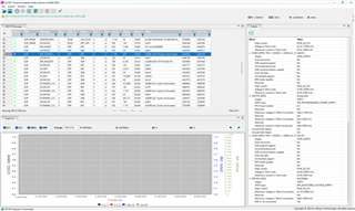

    尊敬的 Ming:
    要实现 24V/5A EPR 受电方 AVS、您需要使用以下设置配置自动协商受电方(寄存器 0x37):
    AVS 电压和电流位步长是根据 USB-USB PD 规范定义的、如下所示:
    下面是使用 TI-EPR PD 分析仪捕获的 PD 日志(屏幕截图和文件)、其中显示 TPS26750EVM 为 EPR 受电方、从供电方协商 24V/5A EPR AVS 合约 (EPR 140Wdock): e2e.ti.com/.../TPS26750EVM_5F00_24V_5F00_5A_5F00_EPR_5F00_Sink_5F00_AVS_5F00_negotiated.pda
    如果您有任何其他问题或疑虑、请告知我们!
    谢谢。此致、
    Raymond Lin
