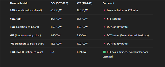

    如果我的功率耗散为 1W、那么哪种封装更好
    我推荐 KTT 封装、因为它通过电路板具有出色的散热路径、并且从结至环境的热阻较低(向环境周围环境散热)
