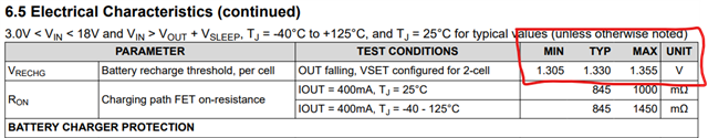

    尊敬的 Bill:
    使用镍氢电池时、数据表如下所示。
    20%时的放电曲线
    电池电压=1.35~1.4V
    VRECHG = 1.305~1.355V
    充电是否可能无法开始?
    您好 Allen
    充电是否可能无法启动?
    如果电池电压高于 1.33V/电芯、则 BQ25172 不会启动充电周期。  如果向电池高于 1.33V 的充电器供电、则电池将等待电池电压降至 1.33V 以下、然后再开始充电周期。
