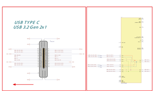

我正在使用设计 USB 3.2 Gen 2x1 接口 NVIDIA Orin 模块 、我使用的是 HD3SS3220IRNHT 以及 Type-C 端口控制器和超高速多路复用器。
我已经查看了数据表和典型应用图、但一些布局限制需要澄清。
请在下面找到三种情况—我还随附了图表以供参考(图 1、图 2 和图 3)。
图 1–标准用法
这是默认用例。 TX 和 RX 对直接布线、没有任何通道或极性交换。
此案例有效并用作参考。

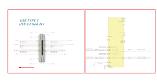

图 2–仅 TX/RX 通道交换
 在本例中、TX 和 RX 通道作为组交换(例如 TX1  ±RX1±Left right arrow)、但每个对内的极性都会保留。
从 HD3SS3220 的角度来看、此配置是否有效?

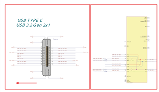

图 3–TX/RX 通道交换+极性交换
请确认此设计中使用的配置:
在这里、TX 和 RX 通道组在输入侧和输出侧之间交换。
 在某些差分对(例如 TX1 和 TX2)内、P 和 N 线会交换(TX1+−TX1Left right arrow)    (TX2+−TX2Left right arrow)
 此外、RX1 通道极性会交换(RX1+−RX1Left right arrow)  、而 RX2 极性保持不变。
您能否确认 HD3SS3220 是否支持此配置、或者是否需要严格保持每个差分对内的极性?
我希望在最终确定 PCB 布局之前确保信号完整性以及与 USB 3.2 Gen 2x1 的兼容性。

    图 2–仅 TX/RX 通道交换
    是的、您可以交换 HD3SS3220 上的 TX/RX 通道。 您唯一需要确保的是保持连续性、来自主机侧的 I.E TX 到达器件侧的 RX、反之亦然。
    图 3–TX/RX 通道交换+极性交换
    HD3SS3220 还可以处理这一点、因为 USB3 规范中允许进行极性交换、因此主机上的 TX+可根据需要路由到器件上的 RX-。 因此、如果您想要将 RX1-路由到 TX1+、这应该没问题、前提是 TX/RX 通道在 SOC/器件和插座处正确路由。
