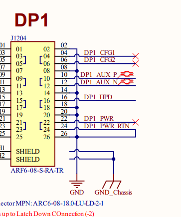

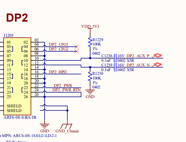

您能按如下所示帮助我 SCH 吗?
删除 8/27、因为不在内部论坛
它位于 U1202 的第 5 页

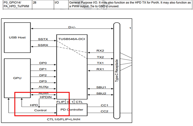

    • 下面是简要的方框图、我们进行接口板 DP1.4->USB C 上的 DP
    • 根据我们的理解、PD AUX 和 SBU 线路也充当多路复用器?、那么我们已经有多路复用器可以消除吗?
    • 对于 HPD、我们遵循此公式。 还是需要删除?
    • 帮助我们 ANS:
      • 卸下 HDP(是/否)
      • 删除与 TPS66993 的 AUX 连接? (是/否)
      • 从 PD 到 USBC 连接器 (Y/N) 移除 SBU1、2
    • 如果我们错了、请帮助我们了解。 THX

    删除 HDP(是/否)
    保持 HPD 连接
    删除与 TPS66993 的 AUX 连接? (是/否)[/报价]
    您需要连接 PD 控制器上的 AUX。 AUX 可以同时路由至 PD 控制器和 TUSB546A、但您需要确保翻转方向不会发生两次翻转。
    可以绕过 TUSB546 上的 AUX 和 SBU 连接并直接从 PD 控制器连接。
    从 PD 到 USBC 连接器 (Y/N) 中删除 SBU1、2
    请参阅上一个 quetion
    AUX 通道看起来像发送源应用所需的 PUP 和 PDWON。 我还注意到电阻器和电容器的顺序不正确。
    对于源应用、电阻器和电容器的顺序应如下所示。
    AUXp/n:src -> 100nF 交流电容-> 100k (PDOWN/PUP)-> SBU PDOWN 连接器-> 1M (PUP/PDWN)-> 100nF 交流电容-> SNK
