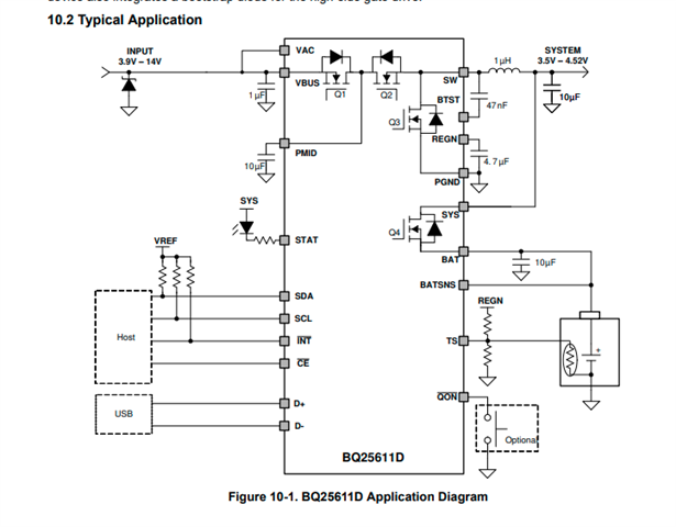

目前我们正在使用  LM2676S-5.0 对于 VTS 板上的 12V 至 5V 电源、我们在 5V 后添加了  BQ24074RGTR (QFN-16)、用于为电池充电并从 SW 引脚向我们的 2g 模块提供输出电源、其工作正常、但现在我们计划使用 4g 模块、其电流额定值为 3A 、这是 BQ24074RGTR (QFN-16) 不支持的。
因此、我们计划设计一个 12V 至 5V 电源的新电路(下面给出了选定的 TPSM53603RDAR 和 12v 至 5V 电路以进行确认(其由 TI 的 WEbench 设计)、
但我们的主要障碍是实现电池充电 和可在 3A 电流下工作的路径 IC、因为我们的 4g 模块需要至少 2.5A 的电流才能运行、所以我们正在规划  BQ25611DRTWR  但我们不确定电路,webench 也没有为 BQ25611DRTWR 提供电路,因此我们需要您的帮助来设计它
数据表中给出了采样电路、但仍需要确认其是否正常工作或需要进行任何更改:
由 TPSM53603RDAR 提供给 BQ25611DRTWR 的 5V 电源、BQ25611DRTWR  SW 引脚的输出将提供给控制器
我们的要求:
 BQ25611DRTWR Vin 引脚的输入:5V、3A
需要输出电压介于 3.8V 至 4.3V 之间、电流为 3A
电池充电电流应为 1A
注意:我们未使用 I2C 和 USB、还请建议我们可以为这些引脚做什么?
我们这个电路取自数据 BQ25611DRTWR 数据表、请告诉我们、如果没有 USB 和 I2C、此电路是否可以工作、或者它需要进行哪些更改????
如果有其他 IC 完全具有相同的用途、请务必根据电路图提出建议
注意:我们已经为 LM2676S 订购并实现了 1000 个数量、为 BQ24074RGTR 订购并实现了 1000 个数量、我们的 2G 电路板中已使用这些数量、因此需要响应:-)

    BQ25611D 无法在 3A 系统负载下以 1A 电流充电、因为转换器只能提供 3.2A 电流。 请查看 BQ25638 中的 WCSP 和 BQ2589x 中的 QFN/WCSP 5.0A 充电器。 对于所有充电器、您将需要 I2C 以使充电电流为 1A、因为默认值约为 2A。 D+/D-可以保持悬空、但输入电流需要由 I2C 控制。

    我认为 BQ25611D 和 BQ25616 都不起作用。 您请求的 SYS 电流为 3A、充电电流为 500mA。 这总计为 3.5A 输出电流。 如您在上面发布的规格中所示、ISW 限制为 3.2A。
    如果这确实适合您、请查看 EC 表中的 KICHG 和 Kilim。
    Mike Emanuel

    我得到了它、因此我们需要尽可能减小输出电流 2.5A、并将 700mA 用于充电、同时将输入电流编程为 3.2、那么 BQ25616  是否正常工作?

    最后需要确认的是、我们删除了  BQ25611D 和为我们的应用选择的 BQ25616 的想法两个 IC 的最大额定电流为 3.2Amp、我们不使用 I2C、因此最后需要确认  的是、BQ25616 也将以相同的方式实现最大 3.2A 电流??
    e2e.ti.com/.../BQ25616RTWR_5F00_sechmatic_5F00_ajay.pdf
    这将是 BQ25616 输入 5V 至 7V、3A 的最终原理图
    对于 0.5A 电池充电电流、IHR 设置为 1350E;对于 3A、I-ILM(输入电流限制)电阻设置为 160E
    它是否会为负载+ 4V 输出 恒定提供独立的 2.5A??
    它会起作用吗??
    该 IC 将与器件跟踪板配合使用、在该板中、始终可以从车辆获得输入电源、当真正需要电池时、情况会非常少、因此电池大部分时间都处于充电状态。 在这种情况下、如果负载需要的电流超过 2.5A、IC 会  提供电流吗?

    BQ25616 可支持流出 SW 的最大 3.2A 电流。 不过、正如我之前所说、通过转换器的功率有限、这会导致器件进入热调节状态、从而限制充电电流。 这将完全取决于应用以及 BQ25616 上是否有任何散热。
    我的原理图审阅如下:
    1.由于 D+/D-悬空、由 ILIM 引脚设置的输入电流。
    2.禁用 OTG 并启用充电。
    3、充电电流设为 0.5A。
    4. ILIM 设置为 3.0A。
    5、充电电压调节为 4.1V。
    同样、您的最大输出电流最终将取决于器件在最终产品中的温度。 如果器件散热不佳、可以激活热调节。 请根据您的应用进行测试。
    Mike Emanuel
