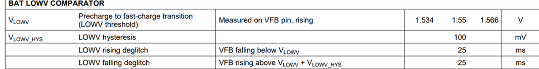

    我想我对可能发生的事情有一个想法。 如果您为 VFB 电阻分压器使用默认的 EVM 电阻值、那么 IC 将在 21V 充电电压下进行调节、而不是您希望在 3s 配置中使用的 12.6 电压。 如果您改用 500K Ω 的 R25、则电池应 按预期在 9V 的电压下充电至 12.6。 下面的前两张图片来自数据表、其中典型应用原理图是像您这样的 3 节串联电池配置。 最后一张图是 EVM 原理图 、其中它使用 909k Ω 电阻器进行 R25。 这将导致预充电永远不会退出、因为 11.38V 电池电压仍小于该电阻分压器的预充电至快速充电转换电压阈值。
    如果您尚未使用 500K Ω 电阻器、请将 EVM 上的 R25 替换。 如果这对我有帮助、请告诉我!
    Aaron

    您好 Bjorn、
    对于 BQ24616 器件、没有专用的 STAT 引脚来区分预充电与快速充电。 该 器件会进入预充电状态、直到 VFB 引脚上升至 1.5V 左右并在接近 2.1V 时逐渐减小。
    Aaron
