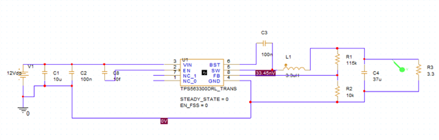

我尝试在 PSpice 中使用 TPS563300 来模拟 12V 至 10V 降压转换器。 我的电路没有错误地进行仿真、但产生了错误的电压。 我提供了用于确定我的设计的工作电路的图像、以及我根据该电路创建的设计的照片。 感谢您提供任何帮助。
电路用作参考。
电路返回错误。
    您好: Nathaniel Shramko、
    我附加了 PSPICE 文件。
    请使用上面的并运行仿真。
    请勿参考原理图中的值...请仅参考 waveformse2e.ti.com/.../5282.TPS563300_5F00_PSPICE_5F00_TRANS.zip。
    Haseen。
    您好 Haseen、
    我尝试使用您的文件进行模拟;但是、我的计算机无法打开您的 DSN 文件。
    我已将我的项目文件附加到此消息、希望它能提供帮助。
    e2e.ti.com/.../buck-converter-2.zip

    您好 Haseen、
    感谢您对此的持续支持。
    我仍然无法打开您包含的 DSN 文件。 返回的错误消息如下所示:
    错误 (ORCAP-1653):无法加载文件“C:\Users\ns3584\Downloads\5282.TPS563300_PSPICE_TRANS\TPS563300_PSPICE_TRANS\tps563300_TRANS.DSN“。
    错误 (ORDBDLL-1242):设计已在 TI 模式下保存、无法在商业版本中打开、因为该工具未使用所需的 PSpice 许可证。
    基于 TPS563300 打开工程时不存在此错误。
    我尝试在您创建的项目中创建我自己的设计。 可以创建新设计并生成 PSpice 网表。 创建仿真配置文件时、Capture 崩溃并返回以下错误:

    嗨、 Nathaniel、
    今天我已经尝试了下面的文件,它对我有效。
    e2e.ti.com/.../slum820.zip
    请重试、它应该可以正常工作。
    Haseen。
    您好 Haseen、
    感谢您的持续支持。 我不明白其中的原因、但 PSpice 仿真可以使用您发送的新文件。 再次感谢您对这个问题的所有支持。
