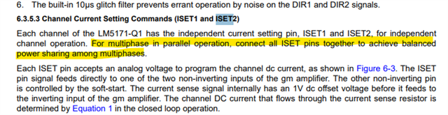

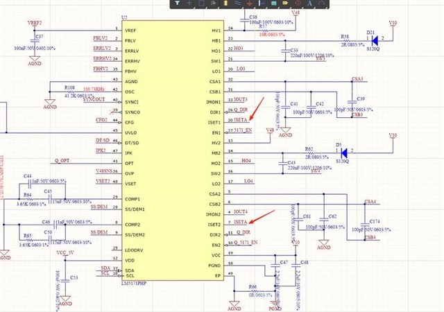

1. 如果客户使用 2 个 LM5171-Q1、是否所有 4 个 ISET 都要连接在一起?
 2.是否知道电压回路和电流回路是单独连接还是可以共享?

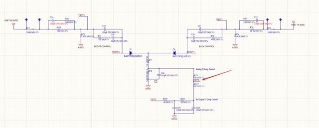

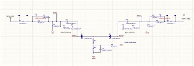

(即 FBHV、FBLV、ERRHV、ERRLV、ISET 信号独立于每个部分、或 FBHV、FBLV、ERRHV、ERRLV、 ISET 信号共享)

    是的、因此总电流将由 4 个相位共享。
    2.只需要 1 个电压环路。  电压环路的输出会发送到所有 ISETx 引脚。 有关四相运行的信息、请参阅 EVM 用户指南。

    根据 EVM 的用户指南、对于四相配置、主 EVM 的 J18 连接到辅助 EVM 的 J17、其中跳线设置未针对电压环路信号 (FBHV、FBLV、ERRHV、ERRLV) 进行配置、因此客户理解每个芯片都有一个单电压环路、请帮助确认。

    仅使用主 EVM 电压环路。 电压环路的输出 (ERRHV 或 ERRLV) 会发送到所有 ISETx 引脚。
