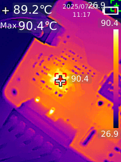

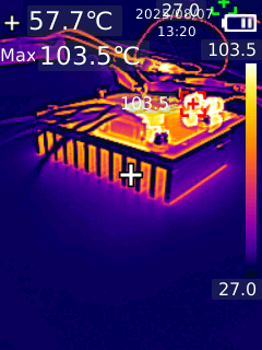

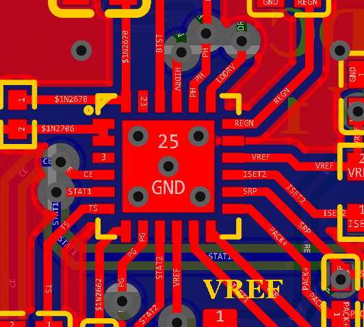

    我们在 12.5A 条件下针对 5S 测试了基于 BQ24610 的充电器。 尽管在电路板下方实施了散热器以及 MOSFET(FET 顶部冷却)、并在 IC 下方增加了散热过孔和小型散热器、但我们仍然观察到高温;IC 会达到 90°C 附近、MOSFET 温度超过 90°C。
    我们使用了 4 层 2oz/0.5oz(内层)电路板。
    我们附上了电路板的热像图、以供您参考。
    图 1: 添加了 BQ24610 过孔
    图 2:IC 温度上升到 90°C
    图 3:MOSFET 计划温度高达 90°C
    图 3: 带散热器的电路板
    您能否告知是否有任何其他方法可以进一步降低功耗?
    期待您的答复。
    Saif Shaikh
    你好、赛义夫、
    输入端提供的功率是多少? 效率是否大幅下降?
    在我们的 EVM 上、我们有更多过孔、并将它们尽可能靠近中心放置。
    开关 FET 下方/附近是否有任何散热过孔?
    基督教。

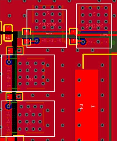

    您好 Christian:
    根据您的建议、我们已更改过孔和铜平面。
    在 IC 的底部、我们使用了外径为的过孔 0.45 毫米 内径为 0.20 毫米 。 MOSFET 也使用了相同的过孔尺寸。
    共模电压 28V、10A
    我在下面附上了更新的 Via 图像。 请验证并告知我是否需要进一步更改。
    图:BQ24610 IC 下方的过孔
    图:MOSFET 下方的过孔显示有白色边框
    期待您的答复。
    谢谢您、
    Saif Shaikh
    你好、赛义夫、
    在 IC 底部、我们使用了外径为的过孔 0.45 毫米 内径为 0.20 毫米 。 MOSFET 也使用了相同的过孔尺寸。
    我建议增加到 0.55mm 和 0.25mm、我们希望它们尽可能大。 我还建议确保过孔连接到多个层、每层覆铜量很大。 这适用于 MOSFET 和 IC。 这应该有助于散热、但由于高输入/输出功率、它可能仍然会变热。
