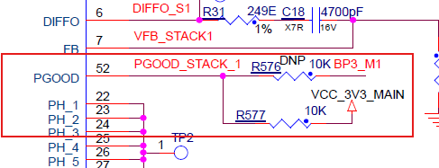

尊敬的团队:
在我的电路板中、我使用了电源 IC TPSM846C23MOLR、该器件配置为通过主从配置提供 0.68 (70A)。 该电路对于电路板正常工作。 但现在对于某些电路板、输出仅显示 0V。 我已经确认阻抗是正确的、并且输入或输出轨没有短路。 警报引脚显示的电压为 3.4V 对于非工作板(对于工作板,它是 0.01V )。
您能否解释一下 ALERT 引脚变为高电平的原因。 因此、我的 DIFFO 和 FB 引脚仅显示 0V。 因此、输出为 0V。
Abhishek

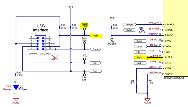

    要使用 GUI、您需要下载我们的软件: https://software-dl.ti.com/analogue/analogue_public_sw/fusion/TI-Fusion-Digital-Power-Designer-7.10.1.zip
    然后、我们通常使用软件狗(USB 接口适配器)连接所有 PMBus 引脚、如下面的 EVM:
    原理图: https://www.ti.com/lit/ug/slvub26d/slvub26d.pdf
     实质上、故障会下拉引脚。 这是正确的行为。

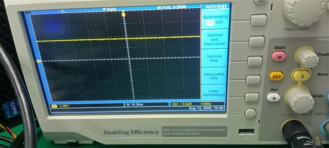

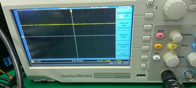

    尊敬的 Eileen:
    CNTL 引脚电压为 3.551V
    Vin 电压为 5.04V
      启动时通过示波器检查 CNTL + SS + PGOOD 引脚。 确保两者都在上升
    >>附加图像、因此斜坡仅保持恒定。
     PGOOD
      CNTL
    Abhishek
    尊敬的 Abhishek:
    DS 提到 UV 由中的 OV/PGOOD 警告限制定义、默认情况下为+/- 12%、因为 D7 命令= 00h。 您的 PGOOD(假设这是在非工作板上测量的)为高电平、因此从这个意义上讲、它看起来好像您正在检测这些故障之一。
    现在就表 7 (https://www.ti.com/lit/ds/symlink/tpsm846c23.pdf#page=30) 而言、PGOOD 应变为低电平
    如果重新启动器件仍然无法启用器件、则表示故障仍然存在。

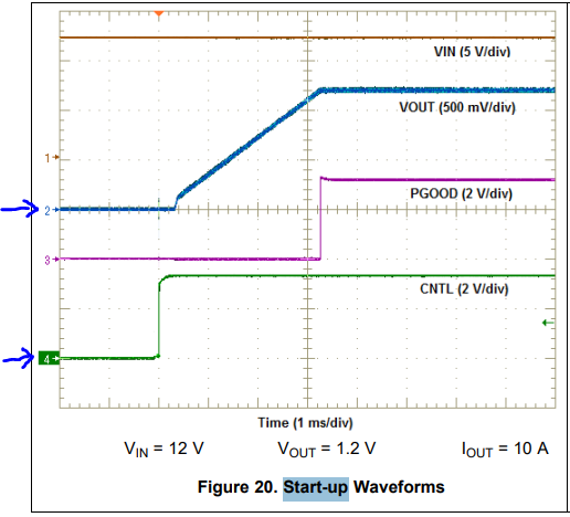

    尝试检查非工作电路板上的启动情况、并添加 Vout、以查看是否在启动时启用并禁用、或者是否从未启用。 确保在相同的示波器屏幕截图中捕获 Vout + cntl、以看到斜升、如下所示:

    但是、我要问的是启动时 VOUT + CNTRL 的示波器屏幕截图、看看 VOUT 是否即使在短 ms 内也会上升。 这种情况会发生得如此之快,你不会看到它,这就是为什么我提到要采取示波器在启动时的 2 个信号: VOUT + CNTL,你可以把触发器在 CNTL. 然后、通过捕获控制线、我们可以看到 VOUT 应该上升的时间、因此可以作为参考。 两个信号必须在相同的示波器屏幕截图中进行捕获。
