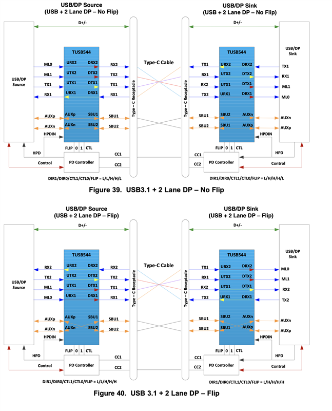

大家好、我有一个定制的 USB-C 集线器/监视器、它通过 USB-C 连接到移动设备、并将 DisplayPort 信号分离为 eDP 显示和 USB3。 1 个信号发送到 USB-A 连接器。 我在 TUSB544 中尝试了不同的信号配置、但得到了意外的结果:
  • 灌入模式下的双通道 DP + USB3:USB3 工作正常、但 DisplayPort 无法完成链路训练(完全无时钟恢复;无论增益/DisplayPort VOD 配置如何)
  • 拉电流模式下的双通道 DP + USB3(请记住,这是接收设备):DP 链路训练失败;大多数情况下通道 0 无法完成时钟恢复、但如果可以、则无法完成符号锁定;lane1 始终完成时钟恢复和符号锁定。 当我更改增益/USB3 配置时、这也不会改变(我在此模式下未测试 VOD)
  • 4 通道 DP、翻转、处于源模式、翻转 VOD 线路(因此处于正常方向):链路训练完成、使用最小增益/AUX 设置
目前我没有原理图、但从 PCB 上、通道连接方式如下:
  • USB-C RX2+/-(B2/B3)=> UTX1+/-、DTX1+/-=> DP1+/-
  • USB-C TX2+/-(A10/A11)=> URX1+/-、DRX1+/-=> DP0+/-
  • USB-C RX1+/-(A2/A3)=> UTX2+/-、DTX2+/-=> USB3-A SSTX+/-
  • USB-C TX1+/-(B10/B11)=> URX2+/-、DRX2+/-=> USB3-A SSRX+/-
给定此连接后、预期设置应为:CTL[1:0]= 0b11、DIR[1:0]= 0b01、FLIP = 0、SWAP = 0
但是、唯一适用于 ME 的设置是: CTL[1:0]= 0b10、DIR[1:0]= 0b00、FLIP = 1、SWAP = 0、并设置 AUX_SBU_OVR = 0b01
请让我知道我在做什么错。 此外、我还想了解 TUSB544 中的灌电流/拉电流模式实际发生了哪些变化、以及它与交换的关系、因为数据表似乎也没有说明。 在灌电流/拉电流模式方面、我可以观察到的唯一区别在于数据表的表 4、例如是否在输入侧或输出侧显示了 DP0P/N 标记。 提前感谢!

    1) 能否为链路训练捕获辅助日志
    2) 您能否确认在此嵌入式应用中 eDP 显示能够处理 DP 扰频种子? 您是否打捆以启用/禁用 ASSR?
    3) AUX 总线上的上拉和下拉是什么? 拉电流和灌电流模式具有不同的连接。
    交换与 EQ 的路径相关。 默认情况下、它从上行连接变为下行连接 UTX/URX -> DTX/DRX、启用交换后、EQ 路径从下行连接变为上行 DTX/DRX -> UTX/URX。

    我看到您使用的是 TUSB544 作为面向连接器的转接驱动器、但您需要一个 alt。 模式多路复用器来分离视频路径与 USB 路径。 你有一个替代。 共模多路复用器吗?
    TUSB544 到 USB-C 连接器的引脚排列也不正确。
    TX1、TX2、Rx1 和 RX2 应分别插入 TX1、TX2、RX1 和 RX2。
    但是、并未以这种方式布线
    我相信您要查找的器件是 TUSB564、而不是 TUSB544。 因为这允许您使用交叉开关多路复用器来分离 USB 和视频信号。 TUSB544 没有此功能。
    我看到您使用的是 TUSB544、它是面向连接器的转接驱动器、但您需要一个 alt。 模式多路复用器、用于将视频路径与 USB 路径分开。

    CH_SWAP_SEL 问题很可能由原理图中使用的反向翻转方向引起、此时 USB Type-C 连接器的 TX2 连接到 TUSB544 的 TX1。 请看一下下图。 TUSB544 中以紫色显示的 EQ 方向是没有通道反转时的方向。 SSTX 和 ML0 的接收器方向不正确。 将 0x0B 更改为 0x09 是我们纠正此问题的方式、以便 EQ 和接收器方向正确并与数据方向对齐。
    请参阅箭头的方向、以及我们需要反转接收器方向的原因。

    如果是这种情况、则说明这与数据表中的情况不匹配。 下图(第 48 页中的图 39)显示下行/受电器件应在 T/RX2 上具有 USB 3 通道、在 T/RX1 上具有 DisplayPort 通道、这与源端情况相反。
    另外、如前所述、TUSB544 没有交叉点开关、因此无论接收端或发送端如何、我们都应该始终期望 USB 3 通道位于 T/RX1 上。

    对不起,我在这里错了。 这是交换引脚不是 DIR 的问题。 DIR 引脚在预期信号的位置发生变化。 以下内容基于 FLIP 被取消置位、但我不确定您的电路板上的情况。
    我们可以看到两者之间的信号映射不同、两者之间的 EQ 方向不同。
    拉电流:
    SSTX:UTX1 -> DTX1
    SSRX:DRX1 — ? URX1
    DP0: URX2 -> DRX2
    DP1:UTX2 -> DTX2
    灌电流:
    SSTX:UTX2 -> DTX2
    SSRX:DRX2 -> URX2
    DP0:URX1 -> DRX1
    DP1:UTX1 -> DTX1
    我们可以使用此参数将更多内容从供电方更改为受电方、并手动使用 CH_SWAP_SEL 来获得正确的通道、但无论如何、最终结果应该是相同的。
