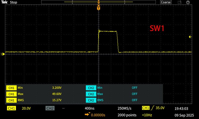

    4、当 STAT1 和 PG 开启时,我在 sw1 中发现了这个波形,但当我重新给电路板上电 时,我无法再次捕捉到波形。但当 CE PIN 从高电平变为低电平时,波形看起来像一个象形。

    尊敬的 Liwei:
    感谢您提供最新信息。 这是全新的电路板吗? 这里似乎可能存在短路。 ADC 电流读数在负方向上偏离太远。
    输入功率是否有任何电流限制? 这可能会导致 PG 闪烁。  Vin 波形是否有任何振荡?

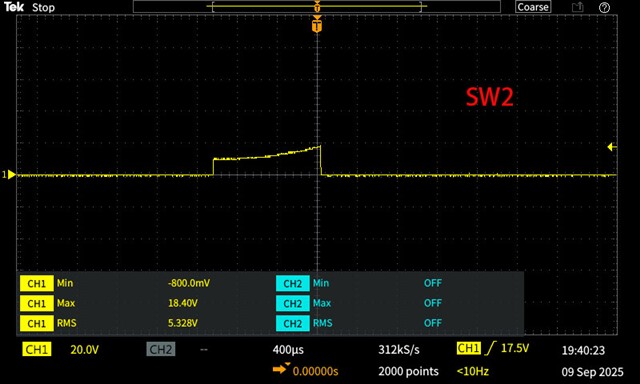

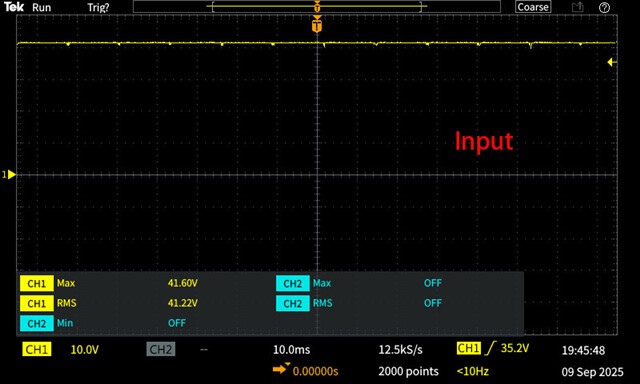

       我遇到了一个新问题。
       1、当输入电压为 DC24V 时。充电器在 CC 的启动阶段正常工作。在充电过程中,可能偶尔会出现过压情况。是否有必要 在电压反馈回路(VB 引脚)中添加滤波电路 (R46 和 C1 )?
       、输入电压保护值 设置为 20~60V。 以前,我使用的是 24V 电源。今天我做了一个新的测试。当输入电压为 41V 时, PG 亮起, 其他的关闭。 当 EN 引脚设为低电平时、三个 LED 全部亮起、并且出现过压错误。
       请帮助我分析原因。
      此致!
      Liwei
    尊敬的 Liwei:
    您是否已启用 PFM? 此处的开关波形看起来像 PFM。 您的充电电流是多少?
    R46 和 C1 的滤波电路有助于防止输出电压振荡、如输出波形所示、并可防止出现过压情况。

      1、您是否已启用 PFM?
     是的,我启用了 PFM。所以输出电压不稳定,当我设置禁用功能时。 输出变为稳定状态。
     2、 充电电流是多少?
      是的,我发现输出工作(状态 1、PG 打开,STAT2 关闭)正常,几分钟后,三个 LED 都打开(过压发生),然后输出波形 bellow.no 电流输出。
     现在我有疑问 Vfb 如何影响过压, ADC_SAMPLE (REG0x2B) 会影响过压保护,或者只是决定 REG0x2D throuth REG0x39 中的值 。
       再次感谢您!
       此致!
      Liwei
    尊敬的 Liwei:
    ADC_SAMPLE 仅决定 REG0x2D 至 REG0x39 中的值。 我认为 PFM 导致了过压保护。 在较低电流下、PFM 效率更高、但在端接时、我们建议禁用 PFM、因为电流会变得不连续并对输出产生脉冲。
