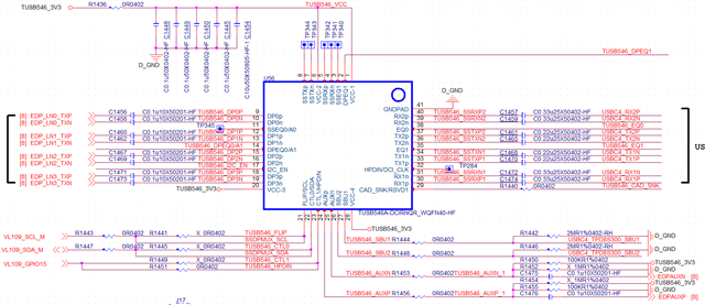

我们测得 TUSB546 AUXN 电压约为 2.706V、接近 TUSB546 规格标准最小值。
当前的原理图设计如下。 我想问是否有任何修改建议。
此外、我们还将 AUXN 上拉高电阻器 (R1450) 从 100K 更改为 49.9K。 AUXN 电压 增加到 2.983V。
 此修改有任何问题或副作用?
Allen
    您好、
    如何测量 AUXn 电压? 连接电缆和 DP 接收端时是否测量该值? 我建议保留 100k 而不是 50k、因为添加 50k 会使系统超出 DP 规格。
    您好、
    是否有任何更新?
    我们将继续使用 100k、后跟 DP 规范。 感谢您的答复。
