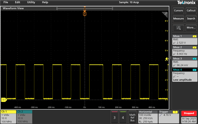

    我确认在 I 输入 3V 到 TS 引脚时该器件效果良好。
    我们有两个测试板、两个都充电良好。
    但是、如果电池未连接到一块电路板、STAT 引脚会切换。
    频率为 8.9Hz、而不是 1Hz。
    原因是什么?
    连接电池后、STAT 引脚变为低电平、LED 亮起。
    即使未连接电池、其他电路板也不会切换 STAT 引脚。

    当未连接电池时、STAT 预计以 8.9Hz 而不是 1Hz 的频率切换。 STAT 在充电正在进行状态(STAT 低电平)和充电完成(STAT 高电平)之间切换、因为 BQ25306 会继续为输出电容器充电、就像它是小电池一样、并且会反复充电和放电。
