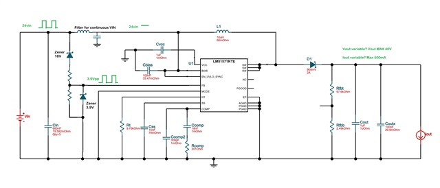

你的 webench 网站我找到 LM51571 用于 Booster 24Vin->40Vout 350mA
Wich pin 我可以用于调光器命令的可变输出电流与 PWM 信号?
谢谢你

    该器件没有适用于可变输出电流的 PWM 输入引脚。
    是否要进行恒流调节?

    您好、Simone、
    对于模拟调光、您可以向 FB 引脚注入电压、因为该电压将用于电流检测。
    为了提供保护、您可以在 FB 和 VOUT 之间添加一个齐纳二极管、如果输出开路、则会上拉 FB、器件将停止开关。 在短周期内、具有逐周期峰值电流特性和热关断功能、可保护器件和电路。

    不带 Rfbt 和 Rfbb 的引脚 FB(如果我使用信号进行模拟调光)?
    您能给我发送示例吗? 在 webench 网站上我找不到它
    非常感谢
    FB 引脚在 4Vmax 下工作
    我需要使用齐纳元件来限制该引脚的张力、我的 Vin 为 24V、信号 PWM 生成到 VIN
    如何在没有反馈的情况下实现 LM51571 可变输出电流(和输出电压)?
    仅在 FB 引脚上有 PWM 信号(方波信号)、如方案中所示?
    谢谢你
    尊敬的 Simone:
    那么需要调节电流和电压吗?
    请查看此参考设计:
    www.ti.com/.../tidrh53.pdf
    无论如何、您必须感应电流才能对其进行调节。 这需要一个带有运算放大器以及检测电阻的额外电路。

    我需要 LED 的升压驱动器校正电流
    可变输出电流、具有信号可调光 (PWM) 和极少组件
    在 webench 中、德州仪器 (TI) 提出了 LM51571、 比如 DC/DC 转换器
    但现在我开始有怀疑..
    谢谢你
    尊敬的 Simone:
    LM5157 不是特定的 LED 驱动器。 但也可以用作一种。 但因此需要额外的电路。
    以下是如何实现简单的 LED 驱动器:
    现在、您可以使用 PWM 信号来操纵 FB 信号。 您需要先对其进行滤波、然后再从其获取直流电压、再将其施加到 FB 引脚。
    另一种方法是使用运算放大器感应电流(如我链接的参考设计中所示)。
    或者您使用 升压转换器用作恒压预升压转换器、之后用作 LED 驱动器 简单地使用 PWM 进行 DIMM 处理。
    Moritz

    如果 FB 引脚中的直流电压可变、渐进 Iout 可变?
    请参阅随附的图像
    谢谢、此致

    如果 FB 引脚中的直流电压变量为渐进 tesione、则为渐进 Iout 变量?
    该器件在 FB 引脚上始终调节至 1V。 要使其调节电流、您仍必须在 FB 上施加电压。 在 LED 驱动器电路中、FB 电压取决于正在流动的电流、这是这里的技巧。 利用电阻器的值、您可以设置电流的大小。
    因此、现在使用外部电路向 FB 添加的电压越多、电流就越小。
    Moritz
