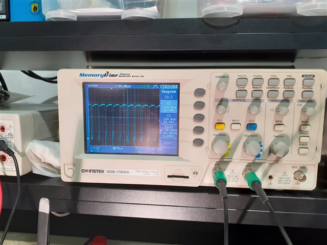

    现在我的方形信号是 5kHz,但新的电源单元是 20kHz 输出(见图),用于噪声声音和限制 EMC

    您好、Simone、
    我强烈建议同时使用降压转换器和线性 LED 驱动器来实现此功能。 由于 PWM 的高频和压降产生的过多散热、我们没有任何器件支持这两种功能。
