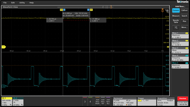

我在电路中使用 TPS563300 降压 IC、
观察到开关频率降至接近 27~35kHz。 但需要增加到 500kHz 以减少推理。
我们强烈建议提高开关频率的方法。
输入电压:12V
Vo:3.3V
电感器:33uH
最大负载:200mA

    我们使用 4.7uH 进行了测试、观察到开关频率接近 160kHz
    Sneha

    您能否分享原理图和电感器电流波形?

    供参考..
    探测输出电压和开关节点

    使用 4.7uH 时的电感器额定电流是多少?
    另外还请发送电感器电流波形。
    您是以 200mA 的最大负载电流运行降压转换器吗?
    Rupayan
    LQH3NPN4R7MMEL 是我们使用的压头
    难以测量的电流、因为它的 SMD。 但相信可以根据开关节点波形获得电流测量值

    使用电流限制为 2.4A 的 4.7uH 电感器并尝试将负载电流至少增加到 700mA。

    嗨、Rupayan、根据数据表、负载为 200mA 时、它的频率应该为 500kHz
    如果我错了,请纠正我。
    尊敬的 Sneha:
    在 200mA 的上图中、对于 12V 输入、频率为 350 KHz。
