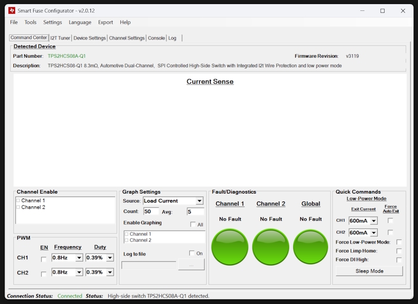

    尊敬的 Patrick:
    感谢您的答复。
    借助 Smart Fuse Configurator v2.0.12、我最终能够连接并控制器件。
    固件版本为 v3119。
    它似乎运行正常。 您认为我仍应继续更新吗?
