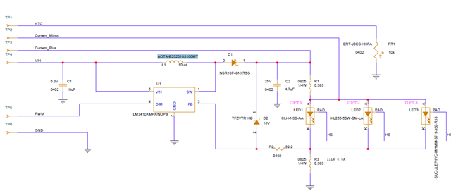

我在 UV LED 模块中使用 LM3410 升压 LED 驱动器、通过系统充电器 IC 为其供电时遇到问题。

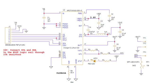

充电器 IC:MPS MP2733GQC(NVDC 电源路径充电器,单片电源系统)。

发现的问题:
当 LM3410 VIN 连接到 MP2733 VSYS 引脚时、电感器会过热并在几秒钟内发生故障。
独立测试时、两个电路(MP2733 充电器和 LM3410 升压 LED 驱动器)都正常运行。
仅当模块在此配置中连接时才会出现故障。

LM3410 是否对输入源阻抗或电源调节行为敏感(例如,MP2733 的 VSYS 不是原始电池电源轨,而是稳压系统输出)?
您是否建议直接从电池节点 (VBATT) 而不是 VSYS 为 LM3410 供电、以避免电感器过应力?
您是否有显示 LM3410 由充电器的系统电源轨驱动的指南或参考设计?
    MP2733 似乎是一个充电器控制器。 是否有其他负载连接到 MP2733 VSYS 或仅连接到 LM3410? BATT 引脚上是否有电池?  预计具有恒定电压@ LM3410 输入侧。
    当  LM3410 VIN 连接到 MP2733 VSYS 引脚时、您能否提供原理图和测试波形? 我想要查看 VIN、SW、VOUT 和电感器电流。

    根据需要、我附上了 MP2733 充电器(VSYS 输出)和 LM3410 LED 驱动器(用于 UV LED 的升压转换器)之间的连接原理图。
    在此阶段、LM3410 是唯一连接到 MP2733 VSYS 节点的负载。
    BATT 引脚上连接了锂离子电池。
    在 LM3410 VIN 由 VSYS 供电时、我将很快捕获并分享请求的波形:VIN、SW、VOUT 和电感器电流。
