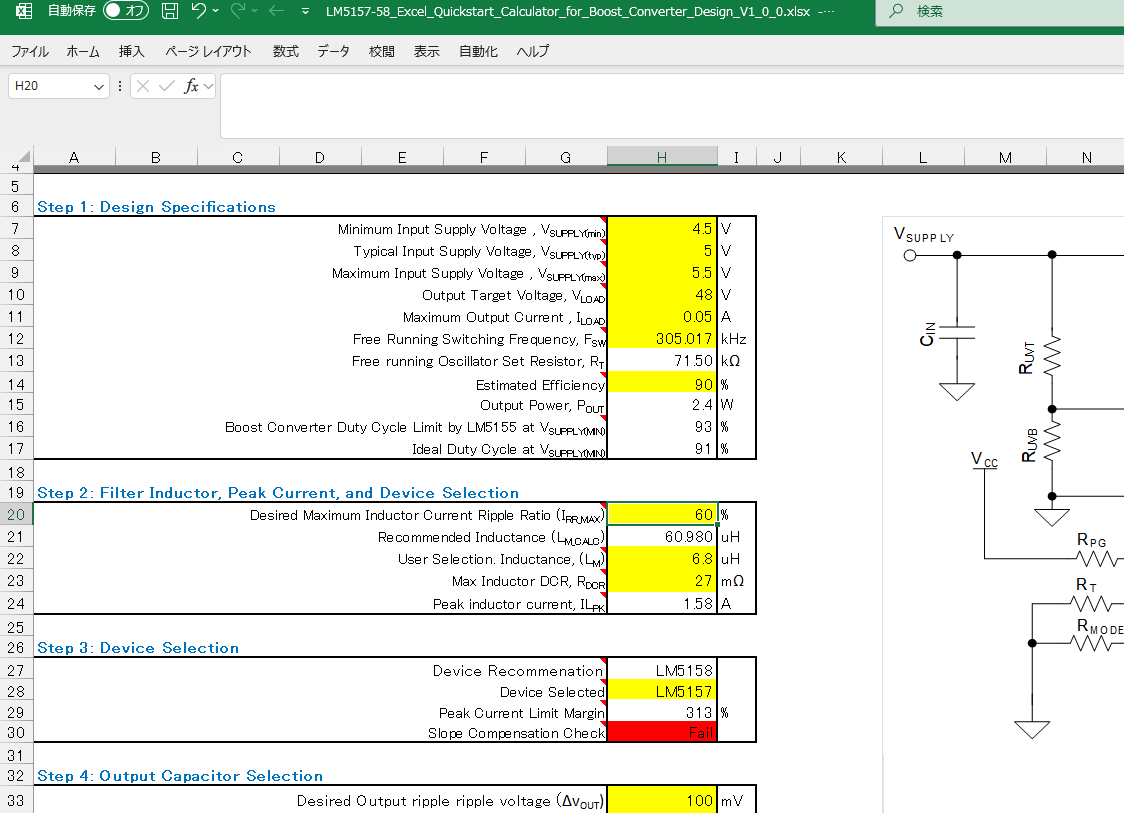

我尝试了升压设计典型值。 5V 至 48V、在可能的最低 Fsw 下、I_LOAD = 0.05A。

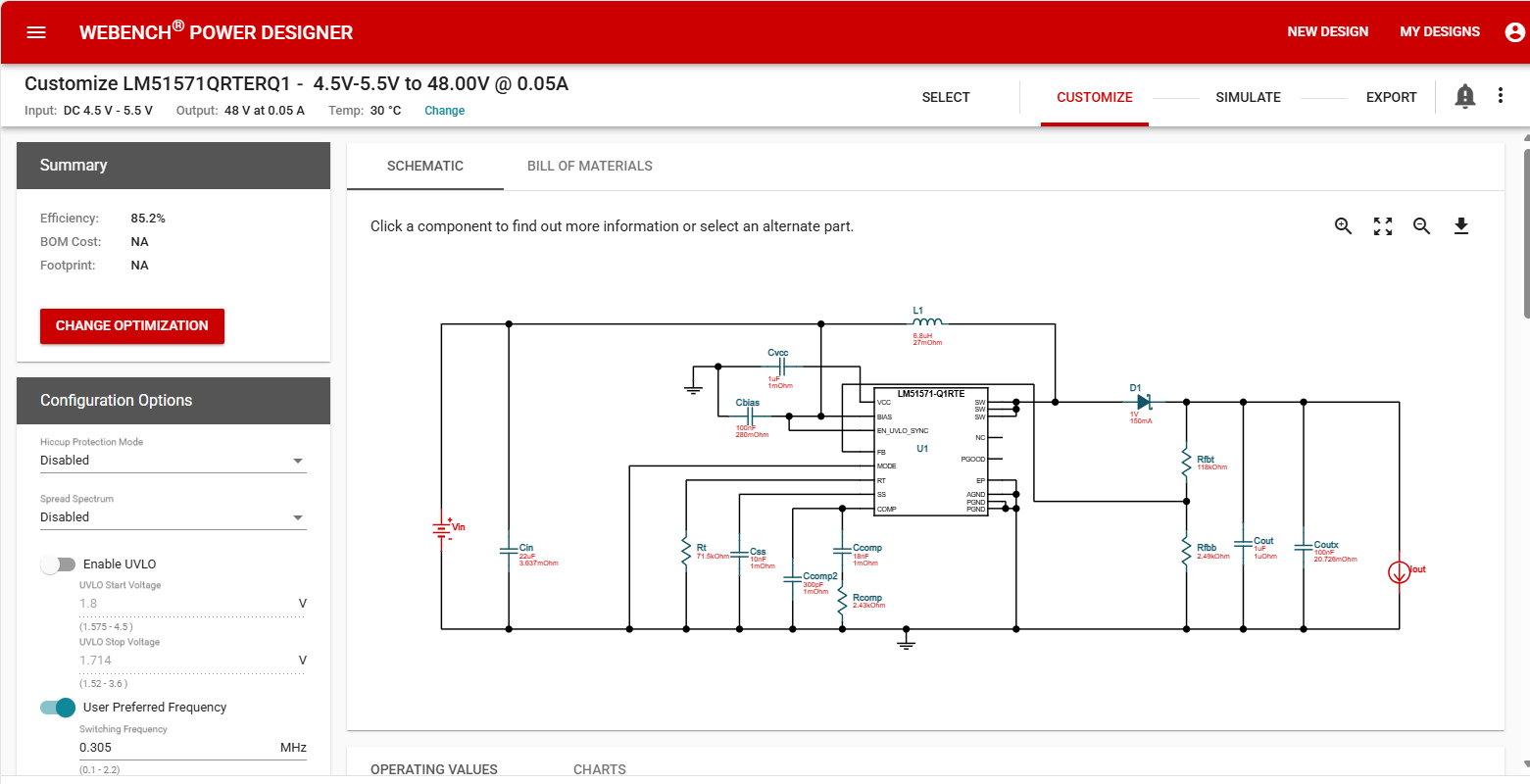

Webench 选择 6.8uH @ Fsw=Webench 0.305MHz :
我认为 L=6.8uH 太低了... 实际上、Excel 工作表建议使用 60.980uH 或更高:
您能告诉我们为什么 webench 选择 6.8 μ H 吗? 我应该为 Lout 选择哪一项? 你能告诉我的 calucation 步骤吗? 谢谢

    我认为 webench 正在进行计算以保持在 DCM 工作模式下。 在快速入门计算器中、您选择了 CCM。 对于 CCM 和如此低的负载电流、电感值必须高得多。
    我建议在 DCM 运行模式下使用、因为占空比可能会低于。
    请查看以下应用手册: https://www.ti.com/lit/an/slva372d/slva372d.pdf
    或使用 Power Stage Designer: https://www.ti.com/tool/POWERSTAGE-DESIGNER
    Moritz
    您好 Moritz、
    我在快速入门 xlsx 中找不到“CCM 或 DCM“的选择。 我将查看 slva372d.pdf。谢谢。
    Okutsu Yasunori
    尊敬的  Yasunori:
    您可以将所需纹波设置为 200%。 则为 DCM、
    Moritz
    Moritz、
    谢谢你。 我会尽力而为。
    Okutsu Yasunori
