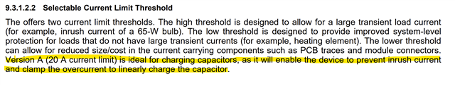

数据表的器件比较表中显示 A 版本会立即禁用:
但在数据表的稍后部分、它会指出“A"是“是钳制电流的变量:
似乎有一个错误、哪一个立即禁用、哪一个钳位?
    您好 Alex、
    感谢您向我们指出这一点。 版本 C 会钳制电流、而版本 A 会立即关闭。
    Patrick
