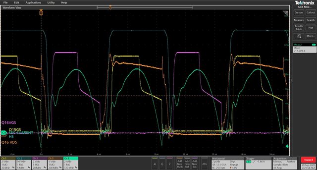

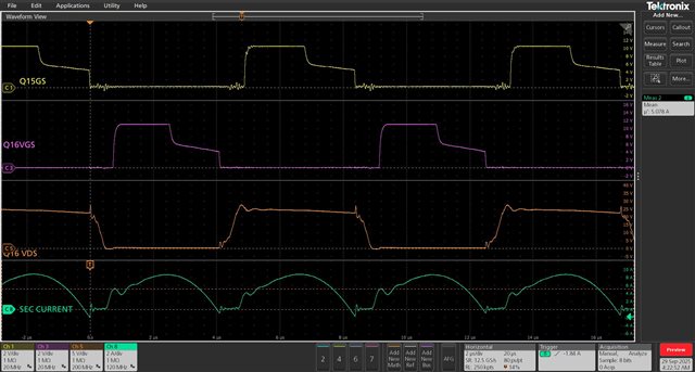

我们基于 UCC25640EVM-020 设计了类似的 HB LLC 转换器。 在我们的测试期间、我们观察到了一个问题、即当同步整流 MOSFET Q4 (Q16) 和 Q2 (Q15) 与 IC UCC2424DR 一起组装时、次级电流会进入负方向、而不是在 0A 时停止。
有趣的是、当我们禁用 Q4 和 Q2 的栅极、允许 MOSFET 在体二极管模式下运行时、次级电流确实在 0A 停止。 我们还注意到 LLC EVM UCC25640EVM-020 板上有类似的行为。
您能否解释一下为什么次级电流会进入负方向而不是在 0A 时停止? 此外、我们想了解这种行为是否可能会增加我们设计中的损耗。
请查找波形以供参考:
我们的设计次级侧波形 (Vin=360V、Vout=12V、匝数比=15.83、Lm=500uH、Lr=100uH、 CR=12nF、最大输出功率=60W):
1.我们的设计次级侧波形 28W 输出:(EVM 中的 Q2 相当于 Q15、  EVM 中的 Q4 相当于 Q16 )
2. 我们的设计次级侧波形 28W 输出:
蓝色= HS 节点电压、绿色=变压器次级绕组电压、黄色=初级电流、橙色=次级电流
二极管模式:禁用 MOSFET 栅极:
初级侧波形:Q7-HS MOSFET、Q8-LS MOSFET

    您好 Yamini、
    在进一步评估了手头的问题后、我们确定问题主要源于栅极脉冲 Q15 和 Q16 的导通时间过长、以及这些栅极脉冲的延迟关断。
    如 UCC24624 的数据表中所示、延长最短导通时间有助于减少这种尖峰、从而使电路正常运行。 但是、这种调整会导致很大的负电流、该电流将能量从输出端传输回输入端、最终降低转换器的整体效率。
    在尝试解决该问题时、我们通过减小 VSS 引脚和接地之间的电阻来缩短栅极导通时间。 此外、我们观察到 VD1 和 VD2 信号的非对称路由导致流经 Q15/Q2 和 Q16/Q4 的电流不平衡。 为了纠正这种不平衡情况、我们实施了一个 RC 滤波器。
    在 VSS 和接地之间引入一个 0 欧姆电阻后、我们注意到存在负电流、其电流高达–2A。 虽然与之前在 28W 输出下测量的–5A 电流相比、这有所改进、但负电流仍然是一个问题。
    如果您有机会重现这种情况、我们将非常感谢您的见解或发现。
    感谢您关注此问题。
    请查找如下所示的优化波形:

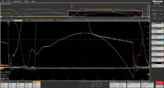

    尊敬的 Sudhanshu:
    我已经介绍了您分享的所有波形。
    我想知道 Q15-Vds 中标记部分的值、因为标度以 20V/div 为单位、您能否放大波形并告诉我电压值。
    我的想法是关闭 SR、控制器必须 在 VDS 中检测到 VTHVGOFF=10.5mV(典型值)。 如果它未检测到该电压、则 SR 继续导通。 在这种情况下、SR 没有延迟关断、因此允许更大的反向电流。
    亚米尼。

    1. 请查找 VDS 波形放大、 如果需要更多信息、请告知我。
    尊敬的 Sudhanshu:
    您分享的波形对我来说不清楚您能分享清晰的放大波形吗?
     请使用 1V/div 测量刻度、也可以确认它是 VDS 或 VSD。
    亚米尼。
    尊敬的 Yamini:
    这些是 VDS 波形。
    由于缩放分辨率、波形的质量已降低。
    我们计划在本周以 1V/div 刻度捕获这些波形、并尽快与您分享。
    谢谢。此致、
    Sudhanshu
